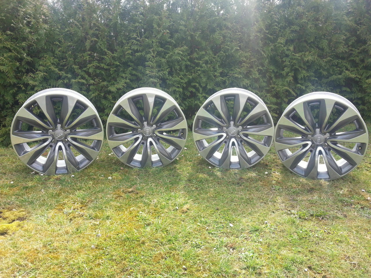

Hallo
Im Sommer:
Audi-Schmiedefelge 10-Speichen-V-Design anthrazit, teilpoliert in 8,5 J x 20 ET45 mit Michelin Pilot Super Sport 255/35 ZR20 97Y XL
Im Winter:
Gussfelgen 8,5x20 ET45 Audi exclusive im 5-Segmentspeichen-Design der quattro GmbH mit Winterreifen 255/35R20 Z DUNLOP SP Winter-SPORT 3D MFS XL
Siehe Bilder.
Gruss
plgr65

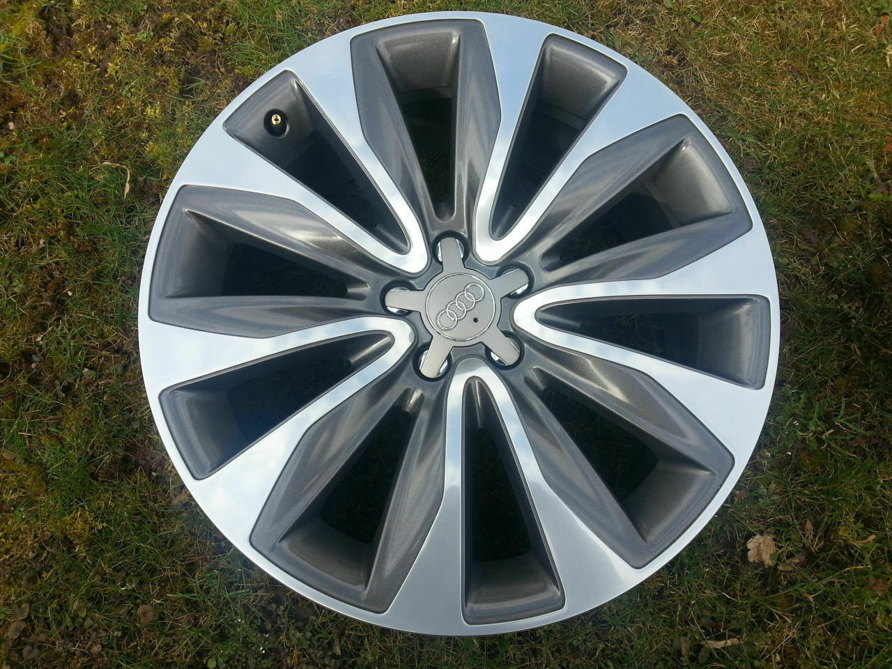

Damit wieder mal ein Bildchen von Felgen kommt. Ich habe mir gestern diese hier gegönnt. 9J x 20, ET 37. 🙂
Bin ich gespannt ob das drauf geht - sind nochmal 1,4mm mehr nach Außen als bei meiner Kombi..hinten ja - vorne ist das schon grenzwertig...
Wäre um 0,6mm weiter Innen als 8,5"x20 ET45 mit den 15er Platten - das ist ja relativ safe...also stehen deine Chancen sehr gut...
