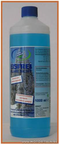

Ich kauf im Winter immer ein paar von den 1 Liter Scheibenfrostschutzflaschen im REWE, da füll ich dann wenn sie leer sind via Trichter einen Liter 2-Takt-Öl um und ab in den Kofferraum.
An der Tanke dann Kofferraum auf, die Flasche greifen plus einen Knick-Strohhalm (hab ne 500er Packung im Kofferraum), Tankdeckel auf, Strohhalm 180 Grad knicken (als Schutz damit er nicht reinrutscht falls er mal rutschen sollte) und rein stecken. Flasche auf und nicht ganz die Hälfte rein (375ml bei 1:200), Flasche zu, in den Kofferraum, Strohhalm raus und in den Mülleimer. TANKEN.
Dank der großen Öffnung der Flasche läuft das Zeug völlig unverdünnt wie Wasser rein und ist innerhalb 3-4 Sek. drin. Wenn ich überleg wie lange ich da mit irgendwelchen Modellbauflaschen brauchen würde.. 😁 😛
Größter Vorteil, die Hände bleiben sauber da an der Flasche nichts runterläuft und der Strohhalm ja entsorgt wird. Der ganze Vorgang dauert vielleicht 30 Sekunden mit Kofferraum auf, Zeug rausholen, Strohhalm knicken, Tankdeckel abschrauben und Öl einfüllen. Während er dann volltankt kommt die Flasche zurück in den Kofferraum, wird Scheibenwasser nachgefüllt und Öl geprüft.
Flasche
Einfuell

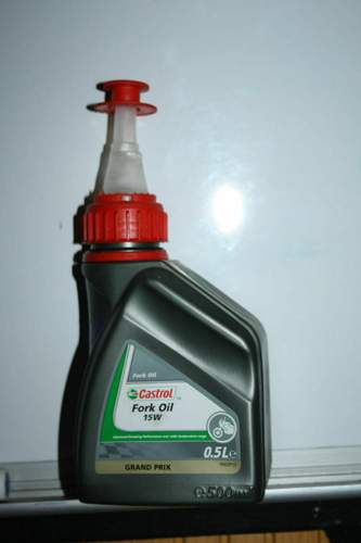

Von Castrol gibt es Gabelöl für Motorräder in einer handlichen 0,5 l Dose (reicht für 50 l bei 1:200). Die hat sogar 50 ml Markierungen und einen verschließbaren Schnorchel. Beim in den Tank füllen einfach ein wenig zusammendrücken - mit ein wenig Übung ist die benötigte Menge in max. 10 sek. drinnen
Bei Motorradhändlern / -mechanikern fallen diese Dosen sehr oft an und landen im Müll - einfach mal hingehen und fragen.
Ich verwende diese Dinger (auch als Literdosen) seit Jahren. Den Schnorchel sollte man aber immer heraußen lassen da er durch das oftmalige Hineinschieben brüchig wird
