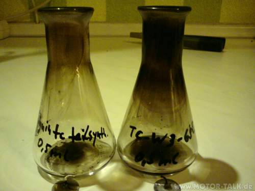

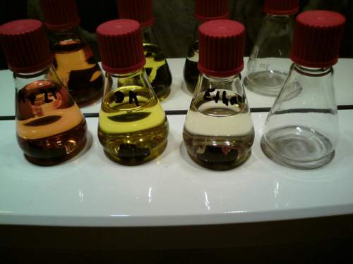

Erläuterungen zu den Punkten 1.) bis 10.)
Zu1.) Ergebnisse von Prüfungen zu Brenn und Siedeverhalten, früher in Auszügen hier im Thread als “Teil1” und “Teil2” veröffentlicht. Dabei festgestellte Abstufungen flossen in die anderen Unterpunkte mit ein.
Zu2.) Primär subjektiv, in Ergänzung von messbaren Werten wie Drehzahlschwankungen im LL über OBD-Schnittstelle.
Zu3.) geheime, eigene Methode (keine DIN praktikabel anwendbar), jedoch für alle jeweils identische Bedingungen. Mehrfachmethode zur Eingrenzung der Streubreite.
Zu4.) selbstentwickelter Kolben/Zylinder-Test. Details geheim, jedoch in Stichproben Abgleich mit HFRR-Messungen (DIN) zum Gegencheck der Übertragbarkeit.
Zu5.) Ableitung aus Test “Teil2 und “Teil2”, sowie AU-Messungen in Stichproben und visueller Eindruck.
Zu6.) Abgeleitet aus Labortests zu Schwefel-Gehalt, ferner Verhalten bei Eingangsprüfung.
Also ganz klar eine reine Prognose, da kaum jemand bereit sein wird, dafür sein Fahrzeug über mind. 30TKM zur Verfügung zu stellen.
Zu7.) primär abgeleitet aus 6.), da ein solches System auf die Arbeit des OXI-KAT (zur Vorarbeit) angewiesen ist. In Ermangelung einer Erholung durch sehr hohe Abgastemperaturen (wie bei DPF-Regeneration eines geschlossenen Systems) theoretisch am empfindlichsten gegenüber Schwefelbelastung. Ferner Prognose nach Rückständen, je nach Ergebnis der Eingangsprüfung (s.o.)
Zu8.) Jahrelang völlig überbewertet. Ich achte auf Asche (primär durch bestimmte Additive möglich), quasi gegen zu rechnen ist aber eine rußminderne Wirkung, denn der dann geringere Rußeintrag hat wiederum bei einer späteren DPF-Regeneration weniger Restasche zur Folge. Ferner spielen Schwefel-Verbindungen im Öl dabei eine Rolle, welche durch unabhängige Laboranalysen gemessen wurden. Bis zu einem gewissen Grad besteht bei solchen Systemen jedoch “Erholung” für den auch hier Vorarbeit leistenden OxiKat, jeweils
im Zuge der hohen Temeraturen bei einer DPF-Regeneration, welche quasi nebenbei einer Schwefelvergiftung entgegen wirkt. Der Schwefelwert gewinnt in jedem Fall um so mehr an Bedeutung, je höher die mit dem Fahrzeug zu erfüllende Abgasnorm liegt.
Zu9.) Brennverhalten nach eigener Methode. Zum Abgleich der Übertragbarkeit in mehreren Cetanwert-Messungen (Labor) gegen gecheckt. D.h. das Brennverhalten prognostiziert nicht präzise einen Cetanwert, jedoch liegen Referenzwerte vor (in Auszügen im Thread veröffentlicht) , so dass es möglich ist zu sagen, das Produkt wird sich entsprechend auswirken. Es gibt einen direkten Zusammenhang vom Brennverhalten (im Thread war auch von Brennfreudigkeit die Rede) zur Auswirkung auf den Cetanwert. Der Cetanwert ist bei heutigem Dieselkraftstoff generell deutlich höher, als “früher”. Eine Erhöhung dessen, brächte folglich “heute” nicht mehr so viel wie “früher” einmal. Freilich ist dennoch eine Senkung unerwünscht.
WICHTIG: Für das Verhalten des Motors bezüglich Laufkultur/Laufruhe ist NICHT alleine der Cetanwert verantwortlich, sondern auch weitere Faktoren, wie das Siedeverhalten (und nochmals weitere, das Feld ist auch von “offizieller” Seite bis heute nicht zu ende erforscht). Daher wird unter 2.) die Laufkultur gesondert genannt.
Zu10.) An sich selbst erklärend. Steht sehr im Zusammenhang zu 9.) jedoch hier ausschließlich über das Verhalten in der Praxis bewertet. In wie weit reagiert der Motor
mit Leistungsverlust, trägerem Ansprechverhalten usw., Sofern mehr, als im Verhältnis
1:200 Öl bei gemischt wird. Im Extremfall wäre selbst bei 1:200 bereits ein geringfügiger Leistungsverlust zu verzeichnen. Dieser Punkt wirkt sich um so stärker aus, je niedriger der Motor verdichtet ist. Als Höchstdosierung wurde 1:100 gewählt. Als “vernachlässigbar” wird bezeichnet, welches selbst bei 1:100 dieses unerwünschte Verhalten nicht zeigt. Als “geringfügig”, welches bis 1:150 keine Nachteile aufzeigt. Als “spürbar”, welches bis 1:175
keine Nachteile aufzeigt. Als “ausgeprägt”, wenn bereits bei jeglicher, kleiner Überschreitung von 1:200 Leistungsverlust und/oder trägeres Ansprechverhalten auftreten.
Im Idealfall soll das Leistungs- und Ansprechverhalten mit Beimischung eher besser sein, als mit Dieselkraftstoff pur. Den in diesem Punkt “besten” gelingt das.

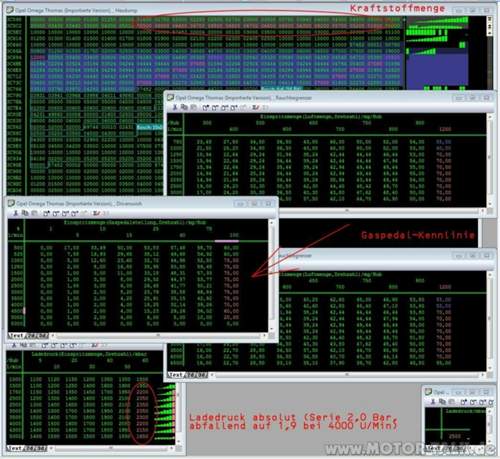

Das Thema muss ich auch mal aufgreifen. Ich hatte probeweise mal die Chance mit Serienkennfeld + Signal-Beschiss-Tuning-Box zu fahren (mein Bruder hat auch nen Omega 2.2 DTI und da war die bei Kauf drin). Der Wagen zog von unten bis oben (überraschend sauber) durch. Die Pedalkennlinie beim Omega ist aber derart mies, man muss quasi immer Vollgas geben wenn man halbwegs zügig vorankommen will, auf den ersten dreiviertel des Pedalweges passiert fast nichts! Diese Programmierung allein ist Schuld dass der Wagen einem extrem lahmarschig und schwach vorkommt.
Hab das Gaspedal inzwischen auch etwas mehr verschärft. Hatte es mal ganz extrem, aber da konnte ich im 2. Gang bei 1500 Umdrehungen nicht mal mehr über einen Schotterweg fahren ohne dass ich ständig (durch das Geschüttel vom Auto) unabsichtlich Gas gegeben hab (Fuß bewegte sich einige Millimeter auf dem Pedal). Daher sind die untersten ~15% Pedalweg nun wieder Serie (ideal für's normale Anfahren + schleichen im Stau) und alles drüber nimmt er sehr viel spontaner Gas an und hängt grad auf Landstraße oder Autobahn derart satt am Gas dass man meint das Pedal ist direkt mit der Drosselklappe (die der Diesel nicht hat) verbunden.

Das hab ich noch nie verstanden wieso Arno (EDS), wenn er schon die Chance hat alles ordentlich zu programmieren, es nicht richtig umsetzt. Soll heißen, wieder den serienmäßigen AFR-Wert herstellt indem er den Ladedruck wieder passend zur Mehr-Einspritzmenge erhöht. Dann raucht auch nix.
Meiner hatte z.B. serienmäßig einen AFR (Luft/Kraftstoff-Gemisch) Wert von ~16. Das ist an der Grenze zum Rauchen. Hab mit meinem derzeitigen Kennfeld fast 170 PS auf'm Prüfstand (Serie 120 PS) und er räuchert in keinem Bereich auch nur annähernd. Einfach weil ich den Ladedruck nicht nur wieder angehoben habe entsprechend der Mehr-Kraftstoffmenge, sondern sogar soweit dass ich auf einen gewünschten Ziel-AFR-Wert von ~18,5 bis 19 komme, also noch deutlich mehr Luftüberschuss. Damit raucht der Wagen quasi garnicht. Gerade untenherum habe ich einen gewollt höheren Ladedruck um das Anfangsrauchen (wenn der Kraftstoff kommt) gleich aufzufangen. Wobei hier die VP44 Verteilereinspritzpumpe immer einen kleinen Moment braucht bis der Kraftstoff kommt, in der Zeit hat der Lader dann auch schon genug Druck aufgebaut.
Durchaus möglich dass ein Common-Rail hier schneller den Kraftstoff liefern kann wie der Lader Druck aufbaut, aber auch dies würde sich durch einen gewollt größeren Luftüberschuss untenherum kompensieren lassen, ggf. würde es kurz für eine halbe Sekunde rauchen, dann hat der Lader seine Drehzahl und dann ist auch wieder gut.
Im Anhang noch, wen es interessiert, meine aktuellen Werte.
Um noch etwas zum Thema beizutragen. Da ich meinem Bruder einige meiner Monzol-Vorräte gegeben hab, hab ich mir letztens testweise mal das SWD Rheinol Twoke Premix Öl gekauft.. das grüne Zeugs da. Im Vergleich zum LM 1052 läuft der Motor damit deutlich ruhiger, würde sagen auf Monzol-Niveau. Das LM1052 hatte zwar auch ein gewisses Nagelreduzier-Potenzial, das Monzol und das SWD Öl sind hier aber nochmal besser, zumindest in meinem Nicht-Commonrail-Direkteinspritzer.
Gruß, Thomas
Kennfeld

Die Drehzahl des T-Laders wird durch die Abgasmenge pro Zeiteinheit am Turbinenrad bestimmt.
Somit, erst im vorhandenem Verdichtungsvolumen, mehr Menge einspritzen, danach steigt die T-Lader Drehzahl und der Ladedruck.

Okay, das war vielleicht etwas blöd ausgedrückt von mir. In meinem Falle ist es z.B. so dass ich, durch die in dem Bereich eingespritzte Kraftstoffmenge (und VTG-Lader sei Dank), ab ~1900 U/Min schon bis zu 2,4 Bar (Absolut, inkl. Umgebungsdruck), bei 2100 U/Min schon bis zu 2,6 Bar Ladedruck maximal erzeugen kann.
Ergo hab ich ab 2000 U/Min jetzt statt 2,15 Bar die ich wieder für AFR ~16 bräuchte halt gleich 2,35 Bar angefordert (die eben durch den verbrannten Kraftstoff im technisch möglichen liegen) um so auf meinen AFR 18-19 Wert zu kommen.
Was du meintest war vermutlich dass ich natürlich nicht beliebig Ladedruck anfordern kann wenn dieser nicht durch eine gewisse Abgasmenge (verbrannter Kraftstoff) vorher zur Verfügung steht / erzeugt wird. Und damit hast du natürlich Recht. 🙂
