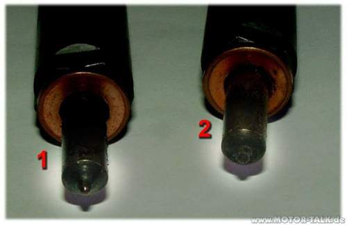

Ich habe die beiden bei mir getauschten Injektoren genauer angesehen und festgestellt, dass der Grad der Verkokung sehr unterschiedlich ist. Ich führe das auf die Beimischung von 2 Taktöl zurück.
Injektor (im Bild Nr.2) wurde bei ca. 82.000.km getauscht (Defekt bei km 80.000 festgestellt) und bis dahin nahezu ohne 2 Taktölzusatz gefahren. Die Verkokung ist an der Düsenspitze relativ stark.
Ab km Stand 80.000 wurde (und wird) bei jeder Betankung regelmäßig 2 Taktöl im Mischungsverhältnis ~ 1:150 zugesetzt. Der bei km 119.000 getauschte Injektor (1) weist wesentlich geringere Ablagerungen auf. (siehe Bild)
2 weitere Injektoren, die ich nicht habe, wurden noch in der Garantiezeit bei km 57.000 und km 60.000 ersetzt (ohne Zusatz v. 2T-öl)
Ob der bei 119.000 km getauschte Injektor ohne 2 Taktölzusatz früher defekt geworden wäre bzw. die Injektoren bei Zugabe von Anfang an länger gehalten hätten kann man daran nicht festmachen. Fakt ist weniger Ablagerungen am Injektor und eine russärmere, weichere Verbrennung - was auch wieder nur subjektiv meine Meinung ist. Ich jedenfalls bin überzeugt, mit dem Zusatz von 2 Taktöl nichts falsch zu machen.
LG robert
Injektor
was genau war an den injektoren denn defekt ...
man kann die sache nicht einfach so an der zumischung festmachen, die verbrennung wird zwar beeinflusst, aber es kommt auf auf den schaden und den genauen zustand der düse des injektors an ... und wie der zylinder verbrennt.
aussagefähiger wäre ein injektor von gleichen zylinder ... vor und nachher

Bei beiden Injektoren war die Leckölmenge ziemlich groß, die Folge davon war ein schlechtes anspringen
😁😁 mag sein - aber wer baut schon einen funktionierenden Injektor aus 😁😁
LG robert

wie 😕 keine freizeit ... keine langeweile ... oder vieleicht auch beides, um das mal zu testen 😉
😁 Zeit - da gibt´s wichtigeres, Langeweile - aber woher denn, hab ja einen Omega, außerdem will ich´s gar nicht wissen 😁
