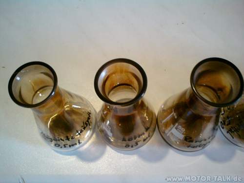

Ich würde es jedenfalls auf keinen Fall dauerhaft einsetzen, höchstens Reste in kleiner Dosierung entsorgen.
Was die "Spannung" betrifft, zunächst will ich vor allem sehen, in wie weit die Substanzen sich logisch verhalten von Test zu Test.
Grüß Dich Monza,
darf ich Dir mal eine Probe vom Megol 2Takt Outboardöl TC-W3 zwecks des Verbrennungsversuchs zusenden.
Da Öl hat einen Aschegehalt von <0,02 also 3 mal weniger als das Megol TC.
Laut Frage an Megol kam die Antwort, dass beide Megol-Öle gleichgut "rückstandsfrei" verbrennen würden.
Das Outboardöl liegt preislich auch noch im Rahmen, dass man es sich leisten kann. 20 Liter kosten 98 Euro incl. Versandkosten.
Schöne Grüße
Huzzer
@huzzer klar darfst Du. Interessiert mich auch. Sicherheitshalber sei erwähnt, was ich hier mache hat mit den berüchtigten Sulfataschewerten nichts zu tun. Du wirst das wissen, aber bevor hier jemand auf irritierende Ideen kommt...
Beim Outboard TC-W3 sind keine Probleme zu erwarten, lediglich die Basenzahl erscheint mir sehr hoch,
ist mir nicht ganz klar, was das zur Folge hat, klar weniger Säure...nur Lauge soll ja auch nicht raus kommen. 😉
Die Rückstandsfreie Verbrennung ist bei dem schon per Norm gegeben, ich werde es dennoch prüfen, allerdings wäre die aktive Fähigkeit des megol TC zu erreichen dann schon eine positive Überraschung.
Mal sehen, bin gespannt.
Bei der Gelegenheit nochmal: bitte unbedingt die Proben gut beschriften, damit es hier keine Verwechselungen gibt.
Bisher kamen alle Proben einwandfrei an. Danke @alle dafür.
Nun sind also bald unterwegs: Kaufland, dbv, und das Außenborder-Öl von Méguin.
Mit denen wird dann zunächst Teil 1 nach geholt, Teil 2 mache ich dann sobald es die Zeit zu lässt mit allen in einem Rutsch.
Fest zu halten bleibt als Zwischenbilanz auf alle Fälle, so gleich wie vielfach angenommen sind die Öle jedenfalls nicht. Sie verhalten sich z.T. ganz schön unterschiedlich.
@sebastian, klar erkennt man das leider auf den Fotos nicht so gut wie real, da ist es wirklich deutlich zu sehen. Da war eine erfreuliche Logik: Alle, die am Ende sauber aussahen (also wenig, oder gar keine Kohle Rückstände) waren auch im Brennverlauf mit ruhigem, sauberen Flammenbild positiv aufgefallen.

Eine hohe Basenzahl (TBN) ist denk ich sogar ganz gut für unseren Panscherzweck.
Siehe hier eine Info vom Googeln:
Die Total Base Number beschreibt die alkalische Reserve eines Motorenöls und damit dessen Gehalt an alkalisch wirksamen Additiven (Detergentien, Rostschutz). Die alkalitätsgebenden Detergentien (Seifen) sind für die Gewährleistung der Motorensauberkeit erforderlich. Darüber hinaus neutralisieren die alkalischen Additive die bei der Verbrennung entstehenden Säuren. Die TBN wird angegeben in mg Kaliumhydroxid/g Motorenöl (mg KOH/g), d. h. der äquivalenten Menge KOH, die der Alkalität der im Öl enthaltenen unterschiedlichen alkalischen Additive entspricht.
Die Bestimmung der TBN durch Titration erfolgt nach einer Vielzahl von Methoden, z. B. mit Perchlorsäure entsprechend ISO 3771 oder mit Salzsäure nach ASTM D 664 bzw. IP 177. Die TBN wird aus der zugesetzten Säuremenge am Übergangspunkt zwischen basischem und saurem Verhalten ermittelt. Die verschiedenen Methoden ergeben unterschiedliche Werte für die TBN; so liefert die Methode nach ISO 3771 in der Regel höhere Werte.
Je nach der Verwendung des Motorenöls und dem Schwefelgehalt des Kraftstoffs sind stark unterschiedliche Konzentrationen der alkalischen Detergentien und Rostschutzadditive erforderlich und damit auch ein unterschiedliches TBN–Niveau. Während frische Ottomotorenöle je nach Qualitätsniveau eine TBN von 5 bis 12 mg KOH/g aufweisen, liegt die TBN von Zylinderschmierölen für Großdieselmotoren, die mit Rückstandsöl als Kraftstoff betrieben werden, im Bereich von 70 bis zu 100 mg KOH/g.
Der Abfall der TBN während der Gebrauchsdauer des Öls ist ein wichtiges Kriterium für die Beurteilung der verbliebenen Leistungsfähigkeit und einem gegebenenfalls erforderlichen Ölwechsel; dabei ist durch die im Frischöl enthaltene „Alkalitätsreserve“ eine Absenkung auf etwa 50 % des Frischölwertes im Allgemeinen unbedenklich. Erst darunter verliert das Öl die Fähigkeit, den Motor im Schmierbereich von Verbrennungsrückständen und Oxidationsprodukten sauber zuhalten sowie die sauren Verbrennungsprodukte zu neutralisieren.
So weit ich das seh entstehen, je saurer ein Verbrennungsprodukt ist, auch mehr Verbrennungsrückstände. Ist jetzt die TBN recht hoch, müssten sich doch auch um so weniger bei der Verbrennung bilden.

Hier folgt also Teil2:
Hier zeigt sich die "Reinheit" des Öls (chemisch nicht korrekt ausgedrückt)
Eine erfreuliche Überraschung ist das "norma-Öl"
Klarer Sieger ist erneut das "Méguin megol tc teilsynth.", Ravenol scooter und "norma" sind auf Augenhöhe, "motul 510" schneidet hier etwas besser ab, als bei dem Teil1 (Seite 374 unten und Seite 375). Das bedeutet, es ist offensichtlich einigermaßen "sauber", hat aber kaum Additive zum aktiven Rußabbrand. Ich halte es für unsere Zwecke für ungeeignet, es mischt sich besonders schwer, ist vergleichsweise Brennunwillig, und nach dem kleinen Brandunfall (Kolben geplatzt) habe ich zu dem eh ein gestörtes Verhältnis. 😉
Das dbv teilsynth. schneidet in Teil2 nicht so toll ab, ein typisches Verhalten für ein weniger reines Öl, was aber dennoch sauber verbrennt, durch aktive Additive (Teil1 bestand es sehr gut), gleiches gilt für das Corona Racing. Die beiden Öle tät ich für einen DPF-Diesel nicht verwenden, bei einem ohne DPF hätte ich aber keine Bedenken, sofern ein billiges Öl gesucht wird.
Das divinolFF ist auch hier durchgefallen, auf das werde ich nicht mehr eingehen, es ist für unsere Zweckentfremdung ungeeignet.
Im Anhang ein paar Bilder, sie sind in "absoluter" Reihenfolge, also ganz links das Méguin...ich denke man kann die Beschriftung auch lesen. Ich berücksichtigte dabei auch den "Bodensatz", jener ist auf Bildern weniger gut zu erkennen, es sei denn der Unterschied ist so deutlich wie zwischen Méguin und dem divinol.
Dsc00999
Dsc01000
