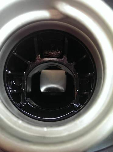

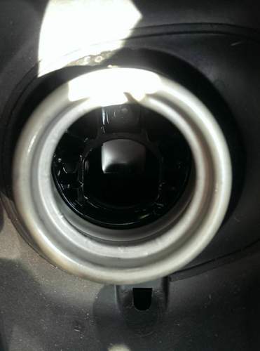

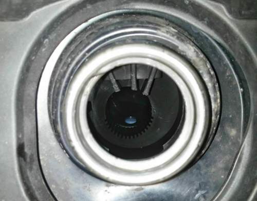

Man kann es auch einfach so reinfüllen, das Zeug fließt restlos durch die Sicherheitsklappe. Zumindest bei mir.
Geht leider nicht überall.

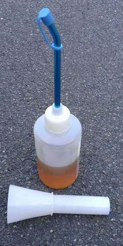

Für's Monzol benutze ich zwei dieser Tankflaschen im Wechsel (26 cm hoch, 12 cm davon das Alu-Röhrchen, max. 250 ml [oberer Eichstrich]). Das hält auch liegend dicht.
Durch das Alu-Röhrchen (die ganze Konstruktion ist wesentlich stabiler als sie aussieht) kommt man weit in den Einfüllstutzen des Tanks. Das Gefäß ist sehr flexibel und das Monzol wird durch Drücken auf die Flasche herausgepresst (2-3 Mal drücken für den gesamten Flascheninhalt).
So eine Flasche habe ich auch (allerdings von Conrad) und die funktioniert wirklich gut. Zum Wegdrücken des Tankverschlusses (Ford Easy-Fuel-System) nutze ich den von Ford mitgelieferten Einfüllstutzen (Bild 1), der nach dem Gebrauch über das Alu-Rohr wandert (Bild 2). Dann das Ganze in einen Zip-Lock-Beutel und ab ins seitliche Kofferraumstaufach.
Bild #208002018
Bild #208002017
Wie sind die Messskalen dieser Flaschen? 10 oder 20ml?
@Opel Kid schrieb am 29. Juni 2015 um 21:01:47 Uhr:
Alle 10 ml ein Strich, alle 50 ml ein etwas längerer Strich mit Beschriftung. Die Flasche ist auf der einen Seite vom Boden (Start) in Richtung Ausguss mit 0-250 ml Skala versehen (bei 250 ml ist noch Luft nach oben), auf der anderen Seite die gleiche Skala nur mit umgedrehter Beschriftung (250-0 ml - der Sinn erschließt sich mir nicht). Bezieht sich auf die Flasche in meinem obigen Beitrag.
Ok Danke!
@tweitzel schrieb am 29. Juni 2015 um 21:13:15 Uhr:
..., auf der anderen Seite die gleiche Skala nur mit umgedrehter Beschriftung (250-0 ml - der Sinn erschließt sich mir nicht). Bezieht sich auf die Flasche in meinem obigen Beitrag.
Wenn Du anfangs die Flasche mit 250 ml gefüllt hast, kannst Du am Schluß da ablesen, wieviel Du reingeschüttest hast - mit etwas Kopfrechnen ist das auch einfach zu lösen, aber vielleicht ist das im Modellbau (der eigentliche Anwendungsbereich dieser Flaschen) so üblich.

Ich nehme immer einen Cocktailstrohhalm, mit diesem drücke ich die Sicherheitsklappe zu Seite und fülle die gewünschte Menge 2 Takt ÖL in den Tank, dauert ca. 5-10 Sec. Auto ist ein Vectra C 1.9 CDTI. Danach den Strohalm in die Mülltonne de jede Tanke hat. 100 Strohhalme kosten in diversen 1€ Läden ca. 1-1.50€.
...der Sinn der "umgedrehten Beschriftung" ist so simpel wie genial: Hältst Du die volle Flasche
über Kopf
(anders kriegst Du ja nix raus), kannst Du auf der umgedrehten Skala genau sehen wieviel Du schon reingedrückt hast 😉
Das würde aber nur gehen, wenn die Beschriftung bis zum Verschluß geht - allerdings beginnt/endet die Skala ein Stück vor dem Ende des zylindrischen Teils der Flasche.
Meine Güte...
10ml hin oder her, ist doch egal🙄
Da geht es eher um 40-50 ml und vielleicht gibt es auch Leute, denen das nicht egal ist. 😉
