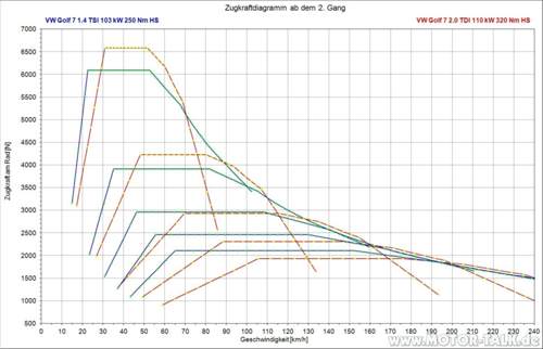

Hallo @ all,
einige Anmerkungen:
0-100 km/h Vergleich
- TSI: 100 km/h = 6650 U/min im 2. Gang
- TDI: 100 km/h sind im 2. Gang nicht möglich (> 5800), 3. Gang = 3730 U/min
Der TDI muss 2x schalten, der TSI 1x => TDI 8,6 und TSI 8,4 s
80-120 km/h 4. Gang
- beide brauchen 7,0 s, da die Radzugkraft in diesem Bereich praktisch identisch ist
80-120 km/h 5. sowie 6. Gang
- die Radzugkraft des TSI ist leicht höher und somit liegt er vorne
Wie vergleicht man 2 Fahrzeuge, die dieselbe Geschwindigkeit bei unterschiedlicher Drehzahl oder manchmal sogar im anderen Gang fahren? In dem man eine Probefahrt macht. 😉
Anbei zur Ergänzung ein grober Radzugkraftvergleich der Handschalter, in dem man z.B. die Unterschiede bei 80 - 120 km/h im 4. und 5. Gang grob sehen kann.
Bei den Handschaltern hat der TDI im 2. Gang die Nase noch vorne. 😉
VG myinfo
G7 RZKV TDI vs TSI Handschaltung
VG myinfo
Im 2. und im 3. Gang. Das Diagramm beginnt ja mit dem 2., also ist die zweite Kurve der 3. Gang!
Sieht man auch daran, dass es 6-Gang-Getriebe sind und nur 5 Kurven.
Für mich sieht das insgesamt so aus, dass der TDI bis ca. Tempo 100 etwas stärker ist und der TSI vor allem hohe Drehzahlen braucht, um im Vorteil zu sein. Deshalb fühlt sich der Diesel eben besser an... Vergleichbare Beschleunigung bei weniger Lärm ist nunmal angenehmer als jeden Gang ausfahren zu müssen.
nochmal........ der TDI ist schwerer und verspielt damit seinen schmalbandigen Vorteil.
Naja... Ein gut gewachsener Mitfahrer oder etwas Gepäck mehr im TSI und der Gewichtsvorteil ist auch dahin :-)
