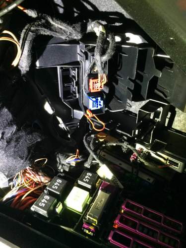

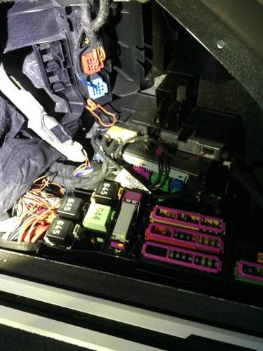

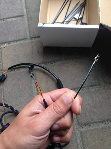

Da ich erst am WE zu Hause bin hab ich mir mal Bilder vom Kabelbaum schicken lassen.
Es sind 3 Pins die noch versenkt werden müssen .
Frage an unclesam kannst du mir mal bitte ein Bild schicken wo die bei dir verbaut sind ?
Auf pn kommt ja leider nichts von dir .
Ja kann ich machen. Sorry hab gerade viel um die Ohren...
Habe mal hinten rechts nen Bild gemacht da wird mir ehrlich gesagt schlecht.
Wie schön einfach war der 4F 🙂
Die orangen CAN-Leitungen kommen auf den Schwarz-CAN-Trennstecker T46a (Da steckt die Graue Brücke drin) in Kammer 12.
orange/schwarz 12H
orange/braun 12L
Schwarz/Grau kommt auf den grünen Sicherungshalter Kammer 12, dann mit 10A Absichern.
Braun auf den Massepunkt.
Wo genau bist du von unten mit dem Kabelbaum ins Auto rein gekommen?
@uncelsam schrieb am 8. Oktober 2015 um 19:34:59 Uhr:
orange/schwarz 12H
orange/braun 12L
Also oben in den schwarzen Stecker der auf dem Bild zu sehen ist?
Der Sicherungshalter ist ja auch auf dem Bild zu sehen da sind ja 3 leisten oder ?
Sorry für die ganzen fragen 😉
