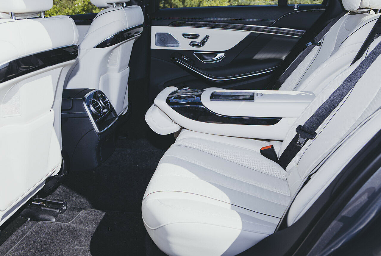

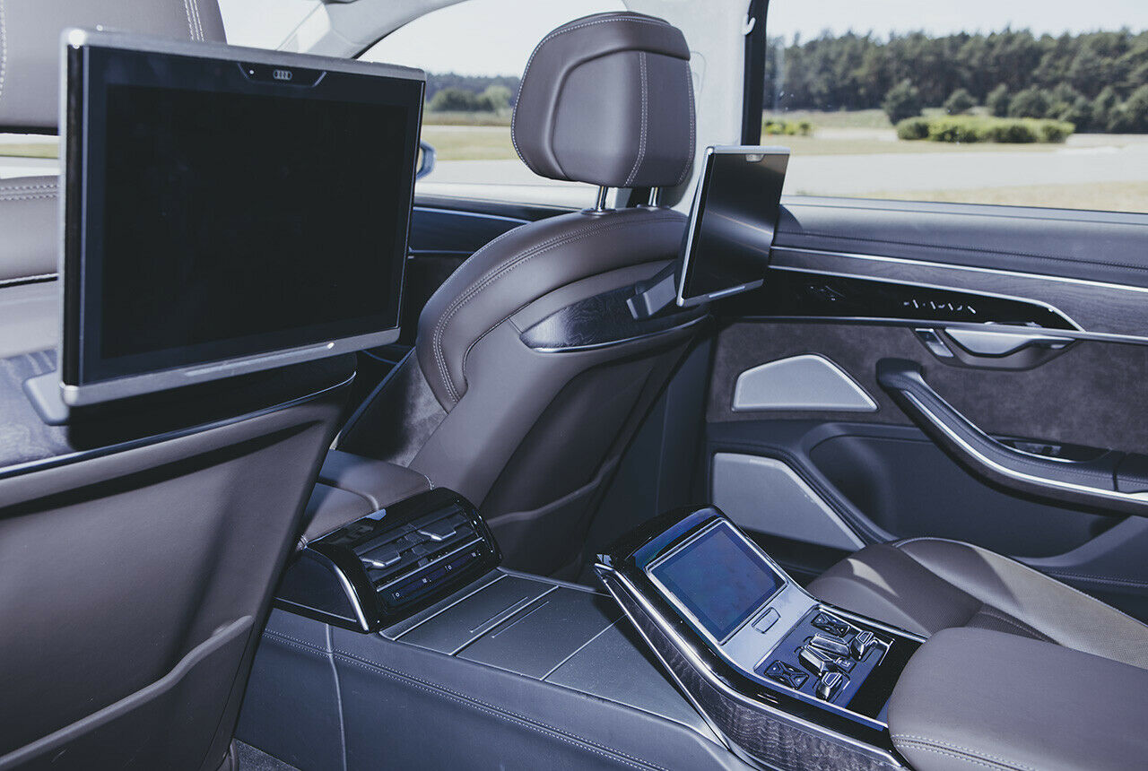

Das ist in beiden Autos eine Frage der Ausstattung. Unser Test-Mercedes ist mit einer durchgehenden Rückbank ausgerüstet, der A8 mit zwei elektrisch verstellbaren Einzelsitzen. Bei Audi kostet das Paket inklusive belederter Konsole, Fußstützen, 4-Zonen-Klima, Matrix-LED-Leseleuchten und einer Fernbedienung für Infotainment sowie Sitzbedienung 7.865 Euro.
Mercedes verlangt für den vergleichbaren, sogenannten „First Class Fond“ gut 4.000 Euro. Klimatisierte Sitze gibt es dazu, zwei Extra-Klimazonen für die Klimatronic kosten 1.360 Euro extra, die Fernbedienung 180 Euro. Im Testwagen müssen wir jedoch auf all das verzichten.
Dem VIP-Gefühl hilft die Einzelsitzlösung im Audi erheblich. Die durchgehende Mittelkonsole bedrängt nicht, sie behütet. Außerdem gibt es mehr Ablagen. Im Mercedes sitzt man nicht ganz so edel, dafür aber zu dritt, wenn man will. Wenn nicht, lässt sich die Rückenlehne des Mittelsitzes als Armlehne mit Becherhaltern herunterklappen. Elektrisch verstellbar sind die äußeren Sitze im S 450 ebenfalls.
Um bis zu 37 Grad lassen sich die Lehnen neigen, den Beifahrersitz kann man von hinten verstellen, die Kopfstützen sind dank Extra-Polster besonders weich. Serienmäßig gibt es selbst das nicht, fast 1.900 Euro werden für die Verstellbarkeit fällig. Bei Audi kostet die Sitzanlage mit ähnlicher Funktionalität 3.515 Euro, allerdings inklusive 4-Zonen-Klima. Wer Platz für 5 Personen braucht, kommt um diese Lösungen nicht herum.

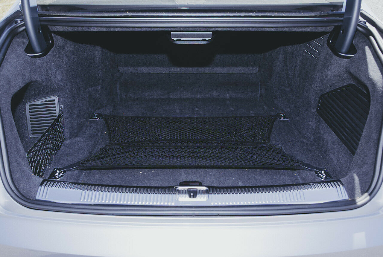

Weniger wichtig, aber interessant: Die S-Klasse lädt mehr ein als der A8. 530 Liter Ladung passen in den Kofferraum des Mercedes, 25 Liter mehr als beim A8. In der Praxis spürt man den Unterschied kaum. Der Audi ist allerdings zerklüfteter, kurz hinter der Rückbank stört ein Absatz. Beim Mercedes stört eine leichte Welle an der gleichen Stelle weniger.

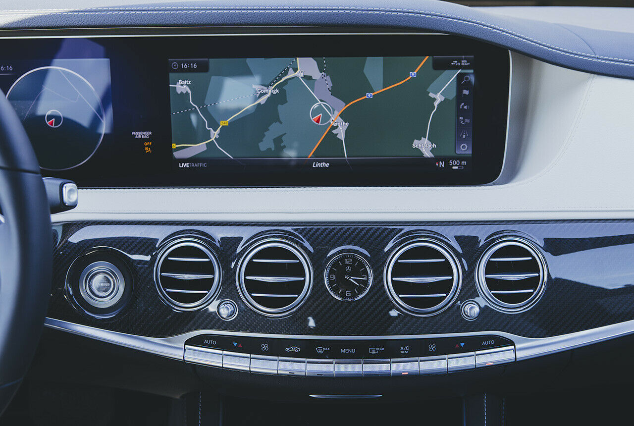

Die S-Klasse wirkt innen klassischer, einziger moderner Bruch: Das Widescreen-Display auf dem Armaturenbrett. Seit dem Facelift spannt sich ein Deckglas über zwei je 12,3 Zoll große Bildschirme. Das wirkt edler als die alte Variante ohne Deckglas. Das Lenkrad verdeckt allerdings stets einen kleinen Teil des rechten Bildschirms. Drumherum vernäht Mercedes viel Leder und bringt eine große Zierfläche an. Über das Material lässt sich streiten – wir empfanden das Carbon in unserem Testwagen als unpassend.
Schön: Die runden Lüftungsdüsen mit ihrem edlen Klicken. Die Tasten für die Klimaanlage wirken jedoch zu billig für eine S-Klasse. Dafür bestehen die Zierflächen und -leisten im Audi den Klopftest nur bedingt. Sie klingen nicht solide genug für die Luxusklasse. Schick: Die Lüftungsdüsen sind komplett ins Armaturenbrett integriert und öffnen und schließen sich je nachdem, ob die Klimaanlage läuft oder nicht.

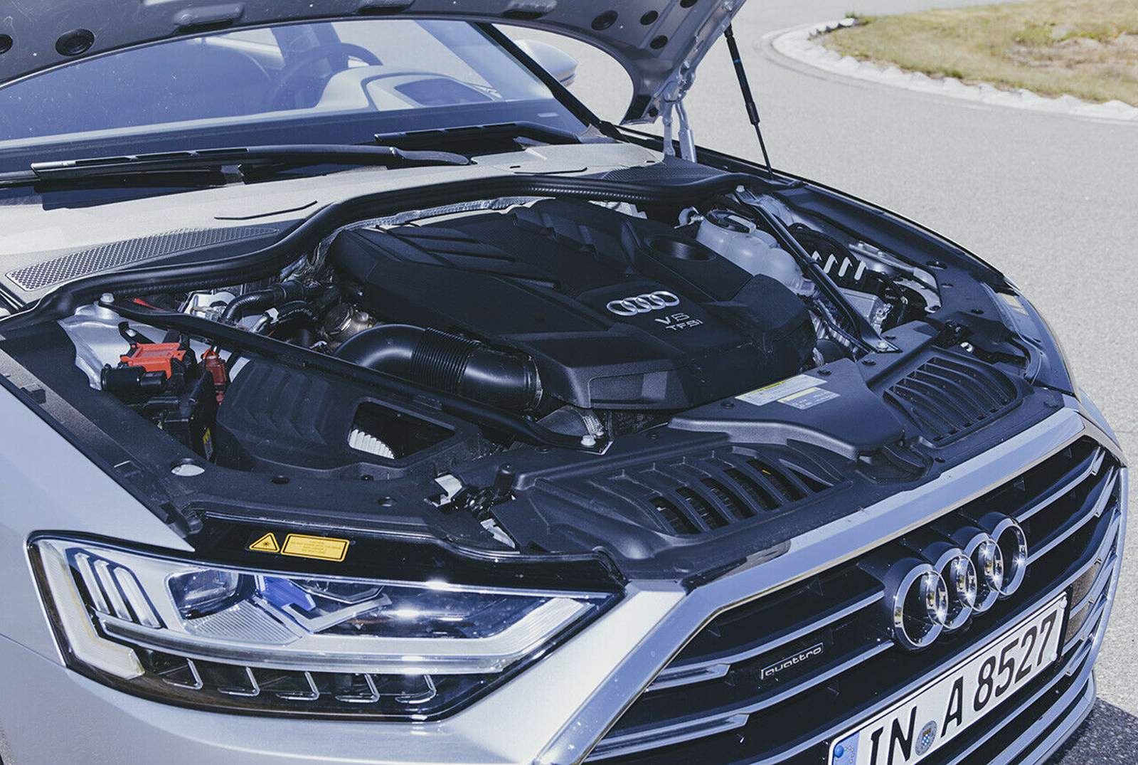

Im Audi sitzt ein V6-Benziner mit 340 PS und 500 Nm Newtonmeter, viel schwächer als die S-Klasse fühlt der sich nicht an Im Audi sitzt ein V6-Benziner mit 340 PS und 500 Nm Newtonmeter, viel schwächer als die S-Klasse fühlt der sich nicht an Quelle: ausblenden.de I Marlene Gawrisch Der Mercedes mag auf dem Papier schneller sein, in der Praxis spürt man davon wenig. Die S-Klasse spricht gefühlt eine Idee spontaner an. Beide ziehen mit ähnlicher Vehemenz durch und liefern standesgemäße Fahrleistungen. Beim Herausbeschleunigen aus Autobahnbaustellen gönnten sie sich keinen Meter.

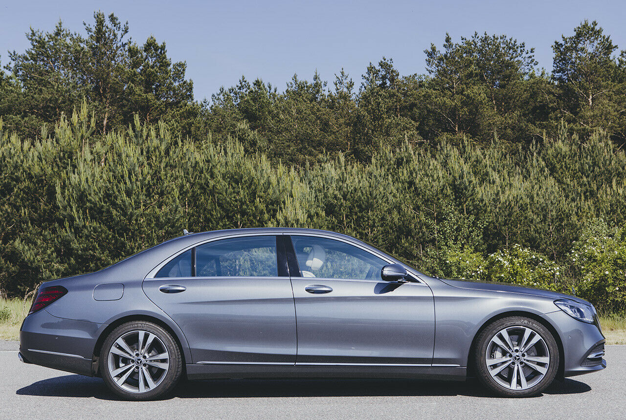

Mercedes baut einen Reihensechszylinder mit Turbolader in den S 450 4Matic, kombiniert mit einer Neungang-Automatik und einem integrierten Startergenerator (ISG). Der sitzt zwischen Motor und Getriebe. Seine Aufgaben: Effizient rekuperieren, komfortabel anlassen und unterstützen. Der kleine Elektromotor greift auf ein 48-Volt-Netz zu und trägt kurzzeitig 16 kW (22 PS) bei. Der Verbrenner selbst leistet 367 PS.
Die Elektro-Unterstützung spüren ganz feinfühlige Menschen in der Spontanität beim Anfahren. Jeder andere bemerkt das Ergebnis beim Tanken. Für ein Auto dieses Formats verhält sich die S-Klasse vorbildlich: Auf unserer Pendelstrecke errechnete der Bordcomputer einen Wert von 8,3 Litern pro 100 Kilometer.

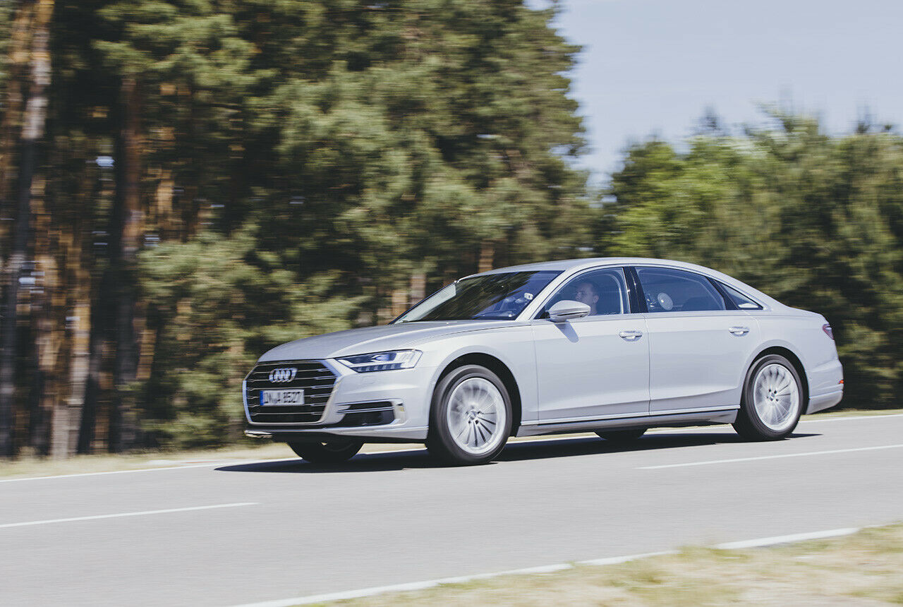

Audi verfolgt eine ganz ähnliche Idee. Im A8 sitzt ein V6-Benziner mit einem Turbolader, gekoppelt an eine Achtgang-Automatik. Elektro-Hilfe mit 48 Volt gibt es auch, aber in kleinerem Rahmen: Ein Riemen-Startergenerator (RSG) rekuperiert und lässt an, boostet aber nicht.
Dieses System lässt sich bei anderen Motoren nachrüsten und ist günstiger. Audi will sie schnell in einem Großteil der Flotte übernehmen. Aber sie nutzt das volle Potenzial nicht aus. Der Verbrauch auf derselben Pendelstrecke bei fast identischen Bedingungen: 8,7 Liter. Das klingt ebenfalls wenig, unsere Route forderte die kräftigen Motoren aber kaum. In der Stadt werden beide locker zweistellig, doch der Mercedes hat Vorteile.
Ein wenig hilft ihm der Extra-Gang. Mercedes baut die eigene 9-Gang-Automatik ein, die schaltet eine Spur verschliffener als das Achtgang-Getriebe im A8. Das spürt man vor allem in anspruchsvollen Lastwechselsituationen bei langsamer Fahrt. Der Mercedes ruckelt hier nie oder verhaspelt sich. Dem Audi kann das schon mal passieren. Das merken nur feinfühlige Naturen. Beide liegen auf hohem Niveau.

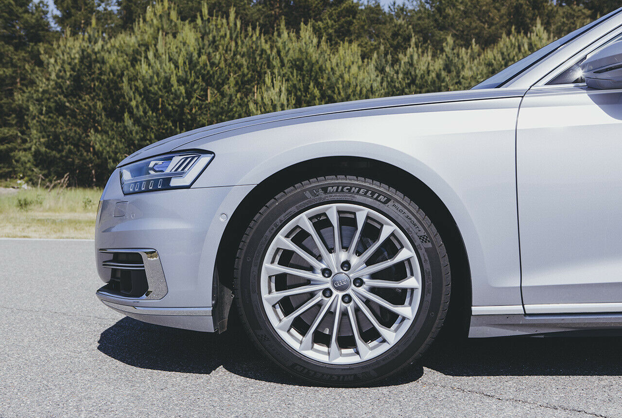

Der Weg dahin führt für beide Limousinen über Luft. Bei Mercedes heißt das Airmatic, bei Audi „Adaptive Air Suspension“. Beide tun das Gleiche: Die Dämpfer passen sich permanent elektronisch geregelt an die Fahrsituation und den Belag an. Das Fahrzeugniveau wird zudem stets an die jeweilige Beladungssituation angepasst. Im Sport-Modus lässt sich die Luftfederung straffen.
Bockelharte Sportler werden weder S 450 noch A8. Die Lenkung lässt nicht viel durch – soll sie auch nicht in der Oberklasse. Direkt und präzise lassen sich die Schiffe trotzdem manövrieren. Und ganz schön schnell über kurvige Landstraßen bewegen. Der Audi legt hier eine Nuance mehr Direktheit und Dynamik an den Tag, wobei die optionale Allradlenkung (1.950 Euro) hilft. Die S-Klasse bleibt vom Grundcharakter sanfter. Man spürt das vor allem im Comfort-Modus. Mercedes lässt die S-Klasse eine Spur mehr schwingen als Audi den A8.
Es ist eher Geschmackssache als Qualitätsunterschied. Beide gehören zum komfortabelsten, was man für (viel) Geld kaufen kann. Und haben dabei noch ein bisschen Luft nach oben. Audi bietet ab Ende des Jahres ein „AI-Aktivfahrwerk“ mit elektromechanisch betätigten Stabilisatoren an jedem Rad. Damit soll der A8 in Kurven absolut gerade gehalten werden, außerdem passen die Stellmotoren die Federung auf Unebenheiten an, bevor der Audi darüber rollt. Zusätzlich stellen Aktuatoren die Karosserie vor einem seitlichen Crash auf, um die Kraft in den stabilen Schweller zu lenken und die Insassen zu beschützen.

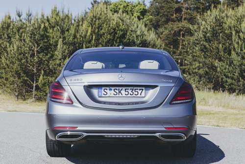

Hinten leuchten an unserem S 450 4Matic LED-Lichter Hinten leuchten an unserem S 450 4Matic LED-Lichter Quelle: ausblenden.de I Marlene Gawrisch Audi A8 und Mercedes S-Klasse trennen nur feinste Nuancen. Der A8 war in unserer Konfiguration das fahraktivere Auto. Der Mercedes agiert in Details komfortabler und eine Spur verschliffener. Um mit größtmöglichem Komfort entspannt Länder zu durchqueren, sind beide Luxuslimousinen geschaffen. Egal ob man vorne links oder hinten rechts sitzt: Entspannter und ausgeruhter steigt man aus keinem anderen Auto.
