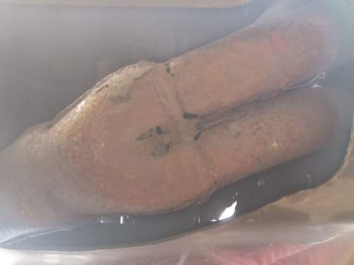

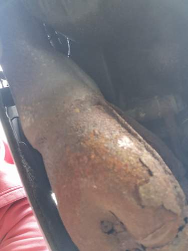

Versuche mal ein Foto hier von meinen Krümmer zu posten, wenn mir gelingt ist hier gleich ein Bild davon, ansonsten war ich zu doof dazu.
Für jeder Anregung und Erfahrung bin ich weiterhin dankbar.
Foto geht nicht, jedenfalls mit Handy, der Button reagiert nicht, gehe nachher gleich an PC und probiere es da.
...habe Fotos nun hochgeladen und abgeschickt,keine Ahnung ob die nun sichtbar gemacht werden
Img-20240201
Img-20240201
Img-20240201

Ich habe im "Netz" extra für Dich nachgeguckt, ob die Teilenummern identisch sind und das sind sie, wie bereits erwähnt - nicht! Das heißt noch lange nicht, dass der Krümmer nicht an den Zylinderkopf passt, aber das vielleicht nur in Verbindung mit z.B. einem anderen Endtopf. Das kann ich aber nicht sagen, vielleicht ein anderer, der das schon einmal gemacht hat. Scheinen aber nicht allzuviele hier zu sein.
Mich würde immer noch interessieren, wie die Schadstelle aussieht und wo die genau ist. EDIT: Jetzt gibt es ja doch Bilder.

@maikmario schrieb am 06. Feb. 2024 um 18:53:13 Uhr:
Sind sichtbar. Der Krümmer/Sammler ist reif für die Tonne, wenn man mich fragt.
Wenn es der Rest der Maschine zulässt, vielleicht ne legale Komplettanlage nehmen?
Mfg
