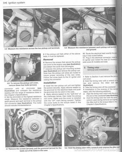

Pickup - Widerstand messen.
sorry aber wo soll ich da Wiederstand messen. danke für den Vorschlag

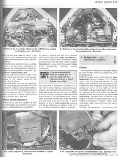

Hier mal ein Auszug aus dem Heimwerkerbuch. 🙂
Der Wert soll zwischen 380 und 570 ohm liegen.

Du solls die Pickups messen. Das an die Spule nichts kommt ist klar, haben wir oben schon genau erklärt warum.
Genau so siehts aus. Wenn man Dir rät und Du den Rat nicht befolgst, warum dann weiter raten ?
In Deinem Eingangspost hast Du schon berichtet, dass Du die Zündbox gegen eine andere ausgetauscht hast. Ohne Wirkung. Wenn Du meinen ersten Beitrag gelesen hast, findest Du das dort auch. Zündspulen: Nein.
Jetzt wechselst Du das Ding nochmal ? Warum ? Weils einfach ist...😕
Aber sinnlos. Du hast es ja schonmal vergeblich probiert. Während die alten GPZ/GPX 600 R diese Igniter "fressen" gehen die bei den ZZRund GPZ (E) Modellen eher nicht kaputt.
Die Steuereinheit / Zündbox /CDI, nenn es wie Du willst, richtig heißt sie "Igniter", kann einen Funken nur dann berechnen und auf den Weg bringen, wenn sie vom Pickup eine entsprechende Mitteilung erhält. Man nennt es auch einen Impuls. und deshalb heit das Ding auch Impulsgeber.
Also geben wir Dir hier nochmal den Impuls den Impulsgeber zu prüfen. 😁
Mal grad in ne ganz andere Richtung gedacht: Der Killschalter funktioniert aber einwandfrei? Nicht dass der nen Kollaps hatte.
Ja. Der oder das Zündschloß sind auch in höchstem Maße verdächtig. Und nicht wundern, wenn von dort nur 7 Volt zur Junction Box anstehen. Dees g'heert so.

Mit Zündung an und Killschalter auf RUN musst du an den Zündspulen 12V messen können,
an der CDI einmal 12V (Schwarz/Gelb?) und die schon erwähnten ca. 7V oder auch 12V (Rot?), weiss ich bei dem Modell nicht genau.
Fehlt da was: Zündschloss unter die Lupe nehmen.
