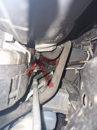

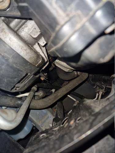

Hi,ich bin es nochmal.
Also Kühlwasser geht definitiv nach außen verloren.
Hab mal nen Bild hinzugefügt, evtl hat jmd ne Idee wenn es da tropft...kann es an der Position die Wasserpumpe sein?
L.g Ben
Anbei die Bilder
Also kühler sitzt ja vorne an der Schnauze,von da kann es ja dann nicht kommen...also vermutlich en Schlauch oben drüber...wasserpumpe...

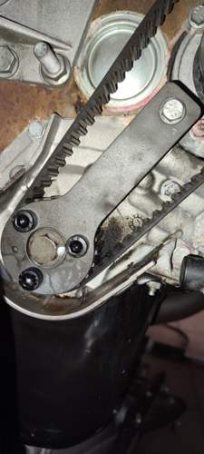

Also Höhe unter dem Zahnriemen sieht es ganz unten drunter auch nass aus....denke es wird wohl die Wasserpumpe sein.
Beim Starten quietscht er ab und zu kurz.
Kann es durch den nassen Keilriemen von der Wasserpumpe kommen?
Wasserpumpe kann ich mir nicht vorstellen, weil die an der Stirnseite des Motors auf der anderen Seite sitzt.
Gib mit einer Luftpumpe Druck auf das Kühlsystem, dann sieht Mann mehr.

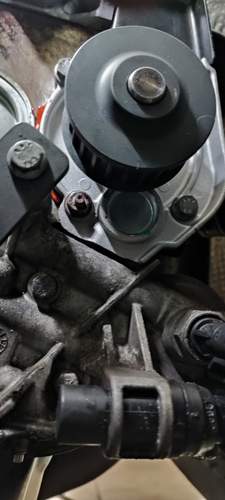

Hab das Bild bisschen blöd geschossen sry,ist wenn vor dem Motor steht auf der linken Seite. Man sieht noch leicht die Zahnriemenabdeckung. Dort müsste doch dann auch die Wasserpumpe sitzen oder bin ich gerade zu verwirrt?
Die Wasserpumpe sitzt auf der anderen Seite
von der Zahnriemenabdeckung.
Kann mir nicht vorstellen, dass an dieser Stelle Wasser austritt wenn die Wasserpumpe undicht ist.
Schau doch Mal von unten.
