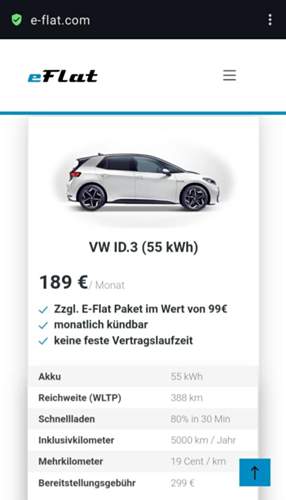

Bei grundsätzlicher Unsicherheit würde es sich anbieten, die Technologie Elektroauto einfach mit einem Auto-Abo eines ID3 zu testen:
Die normale Steckdose daheim reicht völlig aus, damit könntest du auch 15000km im Jahr fahren.
ID3
