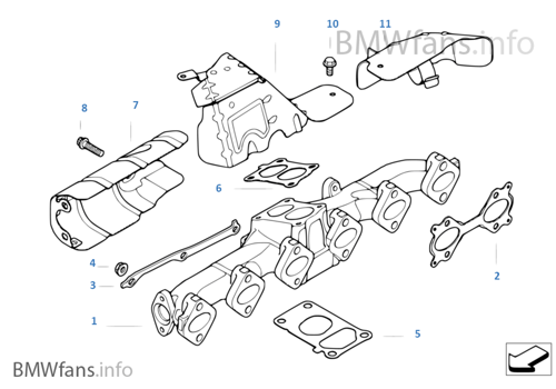

Quitschen kann auch von defekter Krümmerdichtung kommen.
Ich hatte dieses Pfeifen auch..
meine Abgasskrümmerdichtung war unter dem Krümmer an Dichtung Nummer 5 durchgebrannt.
Hierdurch haben sich u.a. die Vielzahnschrauben gelöst.
Problem und seltenblöd zugänglich, weil man doch irgendwie alles zerlegen muss.
Man kommt an die motorseitigen Schrauben nicht dran.
Sonnst könnte man wie bei der oberen Dichtung einach die Schrauben lösen und
die Dichtung zwischen schieben.
