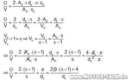

ich soll dazu noch das Oberflächen- Volumen-Verhältnis aussrechnen, eigentlich kein Problem.
das bezieht sich aber auf den Brennraum und nicht auf den gesamten Zylinderraum oder?
- verstehe ich nicht !
Oberfläche/Volumen des ganzen Range-Extender,
oder Kolbenbodenoberfläche ; Verbrennungsraumoberfläche ... ?
ich denke mal O/V-Verhältnis des Brennraums. ^^
ich habe mich hingesetzt und die formel hergeleitet. vll könnt ihr mal reinschauen.
Die Brennraumkalotte ist doch zu krass zu berechnen, sodass ich den Brennraum als ein Zylinder betrachte mit der Höhe So (also So entspricht dem Abstand zw. kolbenboden & Zylinderkopf bei OT)
Unbenannt
- ist mir zu kompliziert .
Die Brennraumoberfläche bei OT müsste sich auch aus dem Zylindervolumen (Hub/Bohrung) und dem Verdichtungsverhältnis
herleiten lassen . Oder ?
japp habe ich doch gemacht 😉
Zylindervolumen ist ja ned Hubvolumen.
Vz = Vh+Vk
laut formel kriege ich 2,8 1/cm raus.

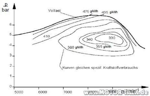

wo liegt nun genau der Bereich mit günstigen spez. Kraftstoffverbr.?
Bei 4 Takt ist klar, hohe pme, niedrige n. Aber ein Muscheldiagramm von 3taktern suche ich vergeblich, nur dieses eine hier:
Unbenannt
3takt-Motore kenne ich nicht .
Der günstige spez. Kraftstoffverbrauch-Bereich liegt je nach Konstruktion des Motors in sehr unterschiedlichen Drehzahl-/Last-Bereichen .
Die Motoren werden doch an die Einsatzbedingungen angepasst, - umgedreht geht ja schlecht . Aber ich denke mal Leerlauf- und Vollastbereich scheiden eher aus . Meistens liegen die günstigen Verbrauchswerte bei 2/3 Last+2/3 von der max. Drehzahl des fertigen Motors (also nicht des Versuchsmotors) .
2 takter meinte ich doch ^^
