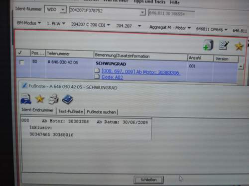

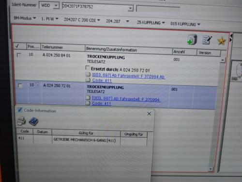

Ist zwar schon älter der Thread, aber ich habe folgende Frage. Ich fahre den S204 C200 CDI von EZ 2009. Ich habe mir da den Kupplungssatz von Valeo besorgt, mit dem ZMS.
Der Satz hat die Teilenummer 837504 , der soll für den S204 mit dem Motor OM646.811 mit 2148 Kubik passen. In der Einschränkung steht, dass es für Getriebecode 716655 ist.
Mein S04 hat aber den Getriebecode 716608.
Das Getriebe mit dem Code 716655 wurde in die C-Klasse von 2007 in den Motor mit 2200 Kubik und 2008 mit dem 2148 Kubik verbaut.
Mit dem Code 716608 in den von 2008 mit 2148 Kubik und in den von 2009 mit 2148 Kubik.
Das wird doch das gleiche Getriebe sein, oder sehe ich das falsch? Und von daher sollte der Kupplungssatz auch für den Getriebecode 716608 passend sein?
