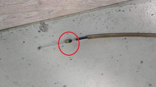

@MXPhaeton schrieb am 15. Juli 2017 um 19:03:34 Uhr:
Zottel hatte, meine ich zumindest, seinerzeit mal irgendwo was geschrieben von einem gerissenen Drahtseil betreffend der ZZH.
MfG
MXPhaeton

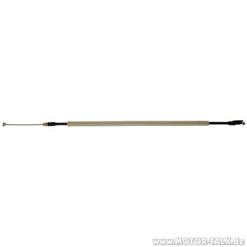

Die Antriebseinheit wird über ein Bowdenzug (Teilenummer vorne: 3D0 837 017 / hinten: 3D4 839 191) verbunden, Bild für die vorderen Türen.
MfG
MXPhaeton
