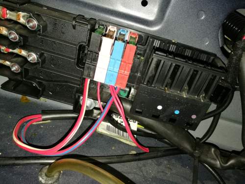

Geht denn ein Kabel vom entsprechenden Sicherungsplatz aus weg? Zeig mal ein scharfes Bild von deinem Istzustand.
F33f88

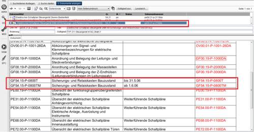

Gut das stimmt, habe soeben versucht eine Belegung der Sicherungen im WIS mir anzeigen zu lassen von F33, aber leider scheiterte es an meiner Unwissenheit wie ich dazu komme, von den normalen SAM's finde ich es, aber bei F33 nicht ...
Die Verlinkung ist direkt vor dem Anzeigen des SAM Schaltplans 😉 Siehe Bild. Die Verlinkungen sind im Übrigen vor jedem Schaltplan.
Kann dir nur raten, sich eben ein wenig Zeit zu nehmen um sich im WIS zurechtzufinden. Einmal das System verstanden findet man alles recht zügig.
Sicherungs- und Relaiskasten Bauzustand
Habe diese Verlinkung gesehen, aber mit keiner Silbe daran gedacht, dass es darunter hätte liegen können.
Dank deinem Hinweis habe ich es auf Anhieb gefunden und konnte auch gleichzeitig verstehen, weshalb das zweimal dasteht (MJ)...
Habe in der Stichwort Suche manchmal das Problem, mehrere Verlinkungen zu finden, was im ersten Moment als sehr viel wirkt, aber wahrscheinlich auf's selbe hinaus kommt...
Im Anhang befindet sich mein Ist-Zustand von F33, dort kann ich erkennen, dass von F88 - F91 nichts drin ist, Code habe ich 805 verbaut.
Img-20220926
Wie ich es erwartet habe, habe eine Sicherung in F88 eingesteckt (30A) und es war nichts anders, die Zuziehhilfe funktioniert immer noch nicht!
