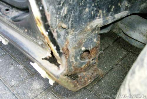

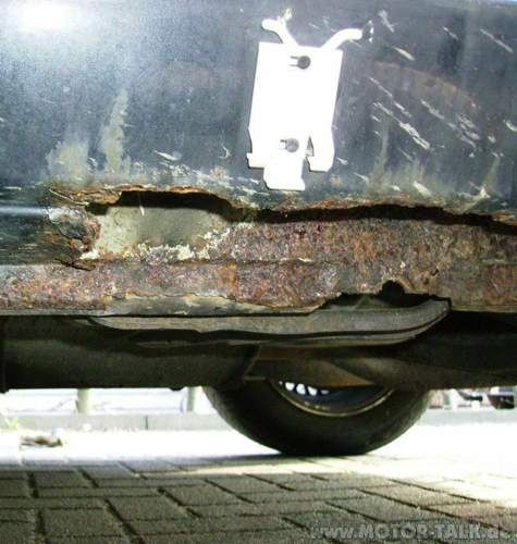

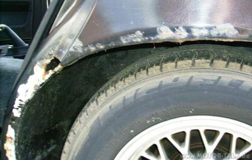

Rost ist leider DAS Thema beim Omega A...
Das Wichtigste ist, wie schon erwähnt, eine möglichst rostfreie Karossse zu finden.
Und das wird schwierig...🙁🙁🙁
Sicher gibt es die noch, aber zu unglaublichen Preisen.
Also genau hinschauen, vor dem Kauf! Längsträger vorne, hinten, Schweller, Radläufe, Endspitzen,
Dome, Türunterkanten, Unterboden inspizieren, um nur einige Rostnester zu nennen.
Der Rostschutz war echt eine Frechheit von Opel...
Viele der angebotenen Fahrzeuge, werden an diesen Stellen nur noch mit "Schmatze" zusammengehalten.
Also Augen auf, vor dem Kauf, wenn die Basis stimmt ist der Omega A
immer noch ein sehr zu empfehlendes Modell.
Andree hatte ja schon Bilder von den möglichen Rostnestern vorne geposted,
ich leg noch mal welche von der Mitte und Hinten nach. (Sind zwar vom Senator B, ist alles der gleiche Sche..)
Gruß Karsten
Radlauf
Schweller-2
Schweller
