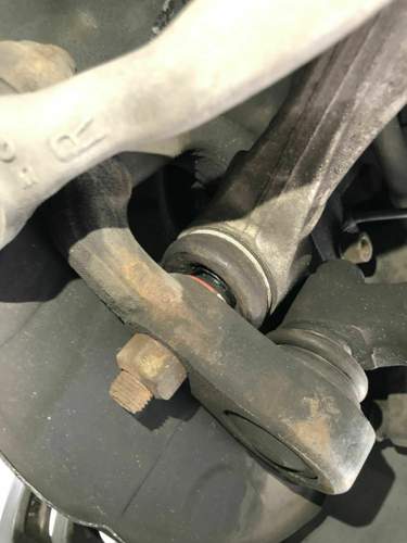

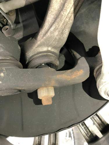

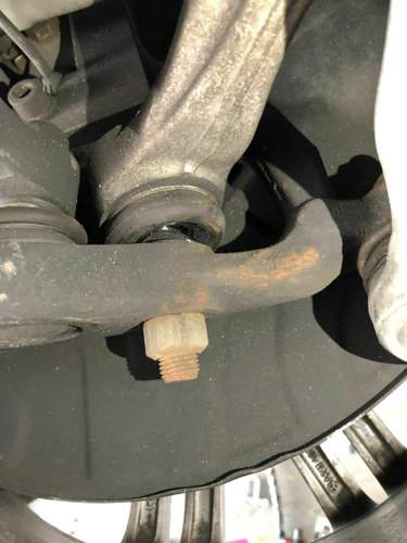

im Dezember letzten Jahres wurden bei meinem Fahrzeug beide unteren Querlenker ausgetauscht.
Die Querlenker sehen derzeit so aus: s. Anhang
Auf den Bildern ist zu sehen, dass die Gummis nicht mehr abdichten. Kann dies Geräusche verursachen?
Müssen die Gummis abdichten? - Vielleicht kann mir jemand hier mal genaueres erklären. Mir gehts nur um das Verständnis.
Die Werkstatt sagt selber, dass dies so nicht sein darf.
Hersteller der Querlenker ist Lemförder. Ich hatte diesbezüglich extra nochmal mit der Werkstatt gesprochen, die diesen Hersteller mir auch empfohlen hatte.

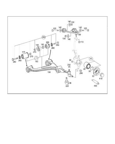

Hallo, sorry dass ich so spät einsteige - jetzt bin ich auch betroffen ... Zwar mit W203
Auf deinen Bildern sehe ich keine eingebaute Manschetten ( A2113330697 ) - Nr. 98 auf
der Zeichnung. Siehe Link . https://mercedes.7zap.com/.../
Wurden die neuen Zugstreben auch ohne Manschetten eingebaut ?
Sind die überhaupt nötig ?
Wenn´s möglich, bitte paar Bilder von neuen Querlenker anhängen - sind die noch intakt ?
Voraus Dank
Hier geht es um W/211 und nicht W203 !!
soweit ich weiss sind die nur am anfang drann
weil das glaube ich hydrolager sind
will jetzt aber nix falsches sagen

was wurde den eingebaut no name, sollte mindestens mayle oder lemförder sein
ewentuel febi aber dann ist aber schluss
schaue dir das mal an, habe ich erst letztens bei mir gemacht
da kannst du sehen wie es aussehen soll, bei mir waren auch geräusche (klackern und poltern)
querlenker
Eingebaut wurde Lemförder.
Sollte so nicht sein. Austauschen lassen und schauen ob die Geräusche weg sind. Die Werkstatt wird die Kosten mit Sicherheit übernehmen?
Steht für mich nicht zur Debatte, dass die Werkstatt die Kosten übernimmt. Für mich ist das eine ganz klare Reklamation. Sowas darf nicht sein.

Ne, alles bestens 😉 - Ich wollte nur wissen, ob ich das richtige sah, dass dies nicht so sein darf. Ebenfalls hoffe ich, dass meine Geräusche dann davon kommen. Alles andere sieht gut aus.
@skat000 Ich kenne die Leute da eigentlich ganz gut. Die sind ehrlich und wir hatten etwas länger darüber gesprochen, welchen Hersteller man nehmen sollte. Auf der Rechnung steht es jetzt nicht explizit drauf, aber ich gehe stark davon aus, dass wirklich Lemförder genommen wurde. Haben die bei allen anderen Teilen auch. Klar, könnten die mich jetzt verarscht haben, aber dann haben die auch einen zahlenden Kunden weniger!

Querlenker wurden am Freitag anstandslos getauscht und von der Werkstatt eingeschickt.
Kosten natürlich für mich keine.
