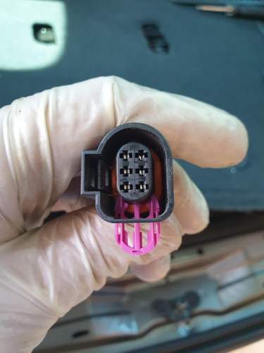

Diese Stecker haben eine Verriegelung für die Pins. Diese Verriegelung, mit einem kleinen Schraubendreher öffnen und die Pins in richtiger Position einfügen. Wenn alle 3 Pins richtig sitzen, dann die Verriegelung am Stecker schließen. Pins evtl. mal um 180° drehen und so dann in den Stecker einsetzen und testen.
Die Verkabelung ist OK?
Das Foto dient nur als Beispiel für die Verriegelung.
