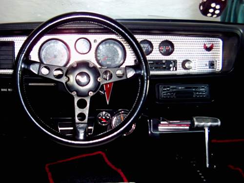

Nabend zusammen,
jetzt habe ich das Armaturenbrett etwas gerichtet und die Beleuchtung auf Vordermann gebracht. Es funktionierte nur noch die halbe Tachobeleuchtung ab 80 MpH. Jetzt ist alles schön hell, bis auf den "Defog" Schalter, aber das macht nichts. Sogar die seit dem letzten Jahrtausend stehende Uhr ist jetzt beleuchtet.
Ein paar Zusatzinstrumente wollte ich noch einbauen, weil der Buick lediglich über die "Idiotlamps" verfügt.
Die Forumsuche gab mehr oder weniger nur Jahre alte Threads aus.
Drehzahlmesser habe ich seit Jahren hier liegen. Der sollte in der Nähe des Tachos sein. Der eleganten Trick mit Lochband oder Schlauchklemme an der Lenksäule befestigt funktioniert bei mir nicht. Von daher werde ich ein Alurohr biegen, unter dem Armaturenbrett verschrauben und an der Lenksäule vorbei bis nach oben führen. Das sind rund 25 cm. Oben drauf kommt dann der Drehzahlmesser mit einem Aluminiumband verschraubt.
Dann habe ich noch eine Kühlwasseremperaturanzeige und ein VDO Voltmeter hier liegen was ich gerne verbauen würde. Es fehlt noch die Öldruckanzeige. Auf eine Mechanische habe ich absolut kein Bock wegen des Druckschlauchs im Innenraum. Die Preise für mechanisch und elektronisch gehen sehr weit auseinander. Am Amazonas gibts was für 16,- Ocken und in den USA sind die Preise irgendwie unbegrenzt. Ich vermute, dass man unter 30,- Euro keine seriöse Qualität eines Öldruckanzeigers bekommt.
Außerdem hätte ich dann ein bunt zusammengewürfeltes Konglomerat an verschiedenen Instrumenten, die vermutlich alle unterschiedlich leuchten. Das hat zwar auch seinen - nunja - etwas rustikalen Reiz und damit könnte ich mich sogar anfreunden, passt aber nicht so recht zu einem Buick Electra. Und wenn da "Oil/kg" anstatt "PSI" steht ists sowieso aus.
Als Alternative habe ich diese Dreierkombi hier gefunden: "https://...merican-classic-parts.com/.../...3er-set-inkl.-geber". Das passt gut unter die Aschenbecherschublade und ich bin inzwischen Nichtraucher.
Kennt das Jemand? Ist das ein akzeptables Teil oder ein überteuerter Chinakracher?
Das ist mal ein Gedanke zur Kosmetik. Wer noch weitere Empfehlungen und Tipps hat, immer her damit.
Zum Thema Zusatzinstrumente und deren Positionierung habe ich kaum Bilder oder Filmchen gefunden. Zusatzinstrumente tauchen eher bei Filmen über Vergasereinstellungen oder sowas auf. Wenn da jemand Links zur Anregung hat fände ich auch klasse.

Das Problem bei den Anzeigen ist Öldruck. Das wird meist mechanisch abgenommen. BEi dem Set von dir jedoch ist es elektrisch das heisst keine GEfahr das da was in den Innenraum läuft.
Ich habe die Temp ANzeige für das Getriebeöl genommen, den Wassertemp hatte ich ja. Ausserdem habe ich mir überteuerte NPT Y Stück geholt für den Öldruck damit ich das Idiotlight auch noch habe neben der Anzeige....Ich bin nachts gefahren und mir ist das Öl ausgelaufen bis zum Motorschaden weil ich wegen SCheisswetter nicht auf die Anzeige geschaut habe die langsam gegen 0 wanderte..das rote Licht hät ich gesehen (Davon ab bekommt jeder Wagen bei mir ein Relais der erst dann Spannung an die Zündspule gibt wenn Öldruck da ist also Lampe aus....und der die Zündung abschaltet sobald die rote Lampe angeht)

Hallo, Für den Öldruckinstrument brauchst du einen Öldruckgeber, den schraubst du über Verteiler neben dem Öldruckgeber, für Wassertemp. brauchst ein Temperaturgeber, den kabbst unter umsänden in den Kühlwasserbehälter
eintauchen und für Öltemperatur habe ich ein Kupferblock genommen in dem ich M8 Gewinde geschnitten habe , den
Öltemp.Geber eingeschraubt habe und mit 2 magnetten aussen an die Ölwanne befestigt habe,es müssen Hochtemp.
magnetten (Neodyn) sein, die verlieren den Magnetismus auch bei 200'C nicht !, Die instrumennte werde ich dir empfehlen von Marine-zubehör, die sind weis und bedeutend billiger als VDO (gibt alles in ebay unter Zusatzinstrumente)
und es gibt auch konsolen aus kunststoff oder Carbon für die instrumenten aur den Armaturboard oder sogar übereinander vertikal auf die A-Säule links neben Fahrer, alle sind elektrisch, brauchst kein Schlauch und pro Instrument brauchst du 1Kabel aus dem Motorraum,die andere anschlüsse machst von Arm.Bord aus ! Ich habe 3 Autos,alle ausgestattet mit zusatzinstrumennten, auch noch mit Turbo-Ladedruck, den du verm. nicht hast, du hast ein Saugmotor,den Volmeter schliesst du einfach an Spannung unterm Armaturbrett (Kl.15 des Zündschlosses), so wie auch die andere Instr. so das alle aktiv werden beim Zündung-einschalten.Wenn du noch mehr infos dazu brauchst, schreibe mir PN und ich antworte dir gerne, Ich bin Autoelektriker und Elektroniker und kenne ich mich mit US-fahrzeugen aus von früher, wo noch US-Basen hier waren, da hebe ich viel an den US-fahrzeugen für die GIs' motoren,Zündungen eingestellt und radiod montiert, Drehzahlmesser u.s.w. Jan

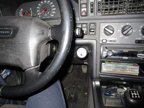

ich persönlich halte gar nichts von Zusatzinstrumenten. Das sieht immer aus wie nachträglich reingefummelt, um die Karre wenigstens optisch auf "heißer Schlitten" zu bringen. Dann kann man auch gleich noch einen DTM-Scheibenwischer ranbauen.
Wenn man das wirklich sauber integrieren wöllte, müßte man sich ein komplett neues Armaturenbrett schnitzen, passende Skalen und -zeiger für die passenden Meßwerke machen und die dann reinsetzen. Dafür und für die saubere elektrische Ausführung dürften ein paar tausend Ocken anfallen. Und dennoch sähe es nicht original aus.

Hallo, wenn du es fertig hast kann ich dir den Tipp geben mit den Pottis, kaufe dir einen Lasserthermometer ( gibt immer wieder bei den Discounten unter 20 €,-) und da kannst von Aussen die Temperaturen messen und deine Instrumenten genau justieren und dann hast Aussage über Motortemperaturen,Öldruck Batteriespannung, ich werde
dir noch raten eine Batterie-Kapazittätanzeige- es gibt ihn auch als Einbauinstrument (20 - 100%), dann kannst du
keiner Überaschung über Batterieladung erleben, da der Voltmeter zeigt nur die momentaler Spannung bei der Fahrt und
im Stand, die Marine instrumenten die ich eingeb. habe gibt mit LED Beleuchtung (Blau oder Rot oder orange) das
die Beleuchtung zu deinen Originalinstr. passt, die schliesst du ans Standlicht, alle Instrumente haben Querschnitt von
52 mm und die Konsolen zum Einbau auch ! Jan
