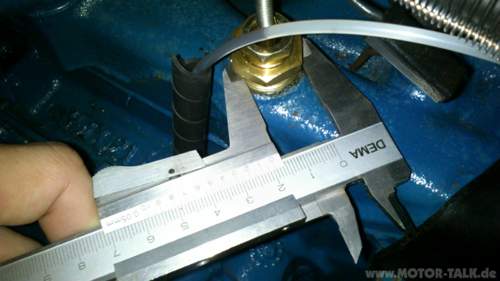

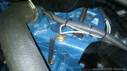

Sorry, eigentlich wollte ich mich schon viel früher melden. Habe grad total viel um die Ohren und jetzt bin ich endlich mal wieder in der Halle bei meinem Toro.
Habe dir mal ein Paar Fotos geschossen, wie es bei mir mit den Zusatzinstrumenten aussieht (Öldruck plus Wassertemperatur).

Hallo Martin
Danke für Deine Fotos und Deine Antwort. Der Geber für die Wassertemperatur funktioniert inzwischen. Sieht so aus wie auf Deinem einen Foto. Beim Öldruckgebger musste ich ein wenig zaubern da ich keinen Geber für VDO in 1/8" - 24 NPT Gewinde finden konnte. Hab mir ein T-Stück gekauft und konnte daran den Originalen wie auch den VDO Geber festschrauben. Nur mit der Öltemperatur klappts noch nicht so richtig. In der Fachliteratur wird das Gewinde der Ölablassschraube als 1/2" Gewinde beschrieben. Wollte diese dann durch den entsprechenden Geber ersetzen. Als ich die Schraube raus gedreht hatte war das aber nie im Leben 1/2". Tja nun geht die Suche weiter. Sieht super aus Deine Montage. Habe meine gleich rechts daneben angebracht. Was ist denn das für eine Schnalle auf dem Foto. Hast Du da ein Fach?

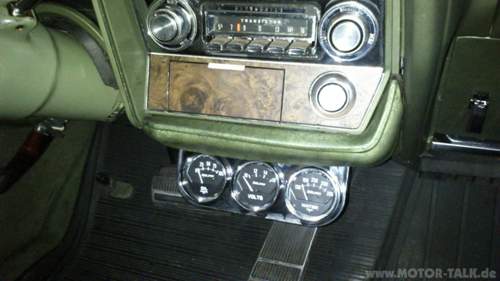

Das mit der Öltemperatur würde ich mir auch noch gern gönnen wollen. Dafür wäre ich auch bereit, die Anzeige für die Batteriespannung aus der Halterung zu schmeißen 🙂
Rechts daneben ist ja ne ganz normale Blende, wie du sie auch hast (solange nicht der damals optionale Kassettenspieler dranhängt). Ich habe diese Blende genutzt, um zwei Schalter bzw. Kill-Switches anzubringen. Damit aktiviere ich, wenns Not tut zwei 378mm E-Lüfter, die vorm Kühlergrill sitzen 😎
