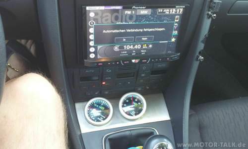

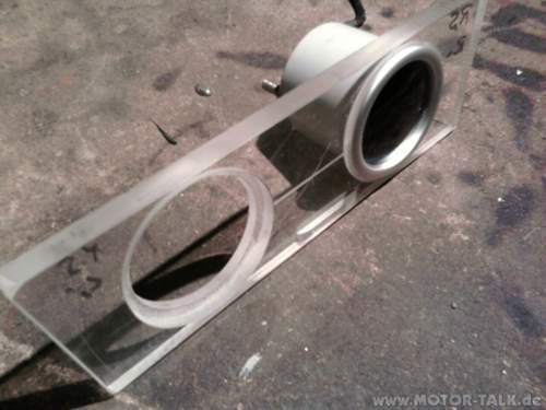

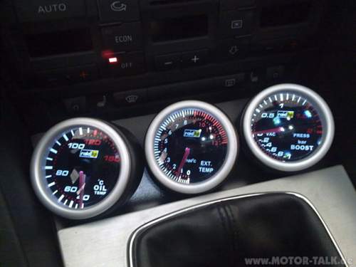

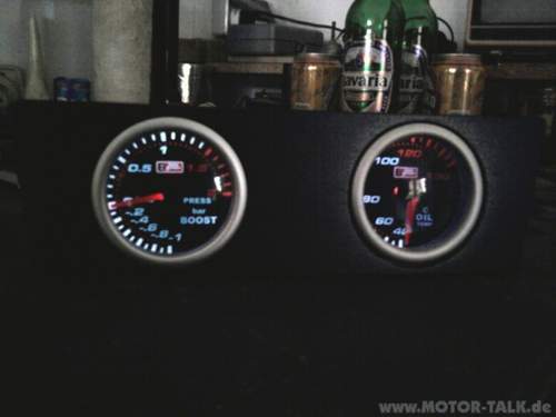

ich hatte mir vor ein paar monaten selber ne halterung gebaut da es im handel nichts gescheites gab...einbauort war unter der climatronic....kam aber leider nie dazu es einzubauen..
Foto0341
Foto0344
Foto0350

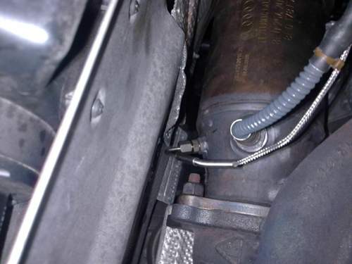

Hi
hab bei mir auch Zusatzinstrumente verbaut.
Abgas- und Öltemperatur und natürlich Ladedruckanzeige
Öltemperatur wird erst beim nächsten ölwechsel gemacht, wie auch bei Gekko wird der Sensor anstelle von der Ölablasschraube geschraubt.
Und Ladedruck mittels T-stück an einen schlauch der vom Torbo zum Umschaltventil geht.
Abgastemperatur war am aufwendigsten, denn ich musste neben der Lambdasonde eine kleine Verschraubung einschweißen für den Sensor.
MFG

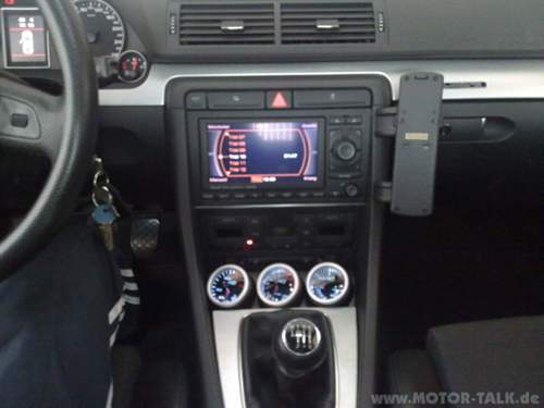

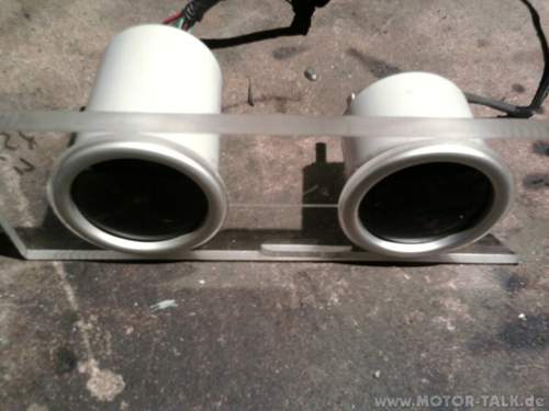

Hat jemand schon darüber nachgedacht in die Zierleisten das zu bauen? Also unter dem Lenkrad
Ich habe mich auch für die Raid HP Serie entschieden und ich habe mir es so gedacht.
Ich wollte es nicht im Sichtfeld ( A-Säule ) und ich wollte es auch so bauen, als würde es Audi selbst entwerfen.
Natürlich ist es noch nicht fertig, SIEHE BILD!
Es kommt noch Farbe (schwarz) oder Carbonfolie wie auf meinen Dekorleisten (grad dabei nicht wundern:P ) und es fehlt noch die Blende, die aus Metal schwarz matt gebaut wird. Ich habe einen Bypass zwischen den Lüftungsdüsen und sie kosten gebraucht 15€. Wenn es fertig ist zeige ich es euch sofort:-P
Ich hoffe ich konnte eine Nützliche Idee liefern und Viel Spaß beim weiterbasteln Jungs:-P
