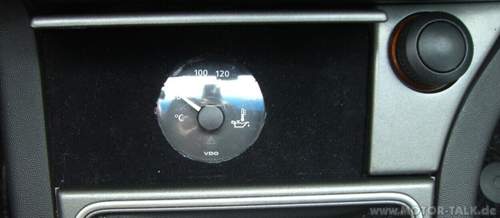

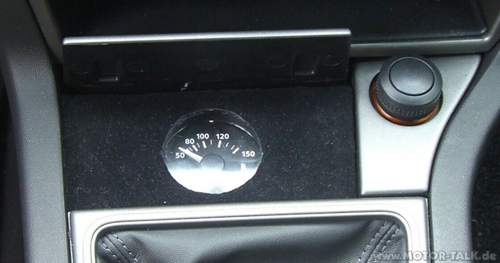

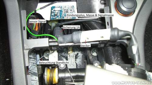

Ich hab mein Instrument im Aschenbecher verbaut, ich häng mal ein paar Bilder an.
Cimg3506
Cimg3510
Cimg3512
+2
hallo GTS_Benny sehr schön gelöst aber da passt leider nur ein instrument rein...vllt hat ja noch wer anders bilder!?
