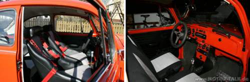

Das sind aber viele Instrumente 🙂, mir würde ja eins reichen! @ VW71H gibts vom Auto ein größeres Bild des Innenraums und vllt. auch ein Bild von außen? Was meint ihr also abschließend zu dem Instrument? Doch recht günstig und lieber ein Drehzhalmesser z.B. von VDO oder das Display einfach mal testen? Leider finde ich nirgends eine Beschreibung ich hoffe, dass das ganze auch zum Nachrüsten älterer Autos gedacht ist.

Original geschrieben von Volume411
Das sind aber viele Instrumente 🙂, mir würde ja eins reichen! @ VW71H gibts vom Auto ein größeres Bild des Innenraums und vllt. auch ein Bild von außen? Was meint ihr also abschließend zu dem Instrument?Gruß
Hallo @Vollume411
manche Mitglieder hier im Forum haben einige ihrer Fahrzeugbilder hier hinterlegt. Du mußt nur auf das Avatar Bildchen klicken und dann zu Fahrzeugdetails (oder hier:
http://www.motor-talk.de/fahrzeuge/76035/volkswagen-kaefer-1300-1302oder aber auf meine Homepage (siehe hier unten), da findest du viel mehr, auch Videos von "Tiffy", so heißt die freche, orangene Käferdame...😁).
Was Deinen Instrumentenwunsch angeht, so kann ich das verstehen. Basti (das ist mein Junior: http://www.motor-talk.de/fahrzeuge/58718/volkswagen-kaefer-1300-1302), wollte auch manchmal etwas moderneres. Mit der Zeit ist er drauf gekommen, daß es doch schöner wäre, den Käfer ein bischen so zu lassen, wie er früher war...😉
Ich will Dir Deinen Instrumentenwunsch keineswegs ausreden. Deine letzten Vorstellungen in Richtung Instrument links ins Armaturenbrett, daß alles kann und trotzdem gut reinpasst, ist schon nicht schlecht.
Viel Glück dabei, das richtige zu finden.
Walter
