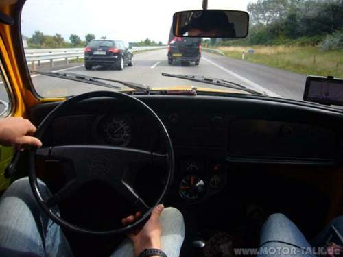

ich bin neu hier im Forum und bereits sehr begeistert 😉, ich hoffe Ihr könnt mir helfen. Ich suche für meinen Käfer ein Zusatzinstrument vorallem für die Drehzahl. Beim Suchen, bin ich auf dieses digitale Zusatzinstrument gestoßen. Ich weiß, das so ein Display sehr "neumodisch" in einem Käfer ist, dennoch bin ich sehr Technikbegeistert und da ist so ein Display was tolles 😉. Nun wollte ich fragen, ob zufällig bereits jemand mit dem Produkt Erfahrungen gemacht hat oder ob ein Einbau eines solchen Instruments im Käfer überhaupt möglich ist. Im Moment geht es nur mal um das Instrument selbst, falls Ihr allerdings weitere Vorschläge für digitale/analoge "Kombinstrumente habt", immer her damit.

Ouh das hört sich nicht gut an! Naja ich werds selbst mal testen, hab mir nun mal beide Geber gekauft, mal sehen wie das bei mir ist. Drehzhalmesser hab ich nun auch von VDO gekauft allerdings aus der Viewline Serie, mal sehen wie der dazu passt. Ich werde wieder berichten sobald alles eingebaut ist. Vor dem Einbau gibts da aber noch ein Problem. Ich habe nun vor beide 52mm Anzeigen für Öldruck und Öltemp rechts neben den Tacho zu integrieren. Hinter der Blende befindet sich aber Blech von der Karosserie, wie habt ihr das bei euren Anzeigen gemacht? Einfach raustrennen, wenn ja, wie?

für das Anbringen der Zusatzinstrumente gibts immernoch keine wirkliche Einigung ^^. Der Drehzahlmesser ist mittlerweile angekommen und sieht wirklich gut aus! Den würde ich ja gerne Links neben den Tacho machen, dass sollte auch kein Problem darstellen, hier ist ja lediglich ein Stück der Karosserie im weg. Öldruck und Öltemp jedoch werden echt schwer rechts neben dem Tacho unterbringen zu sein, da hier eigentlich nur Karosserie hinter dem Armaturenbrett ist. Nun bin ich am überlegen, das ganze Armaturenbrett zu entfernen, die Maße davon zu nehmen und ein neues anzufertigen. Nun die Frage, hat das schonmal jemand gemacht? Ich hätte aus einem Holzbrett die passende Form ausgesägt, das Brett mit Filz und danach mit Kunstleder bezogen. Dort wo sich jetzt der Aschenbecher befindet, hätte ich dann einen Anzeigenhalter integriert. Ist vermutlich etwas schwer vorzustellen, grundsätzlich hätte mich nur mal interessiert was ihr davon haltet oder ob jemand das mal ähnlich gemacht hat?

Bin gerade dabei, Oeltemperatur (0-160) und Oeldruck (0-10) digital in einem 7x4cm Touchscreen anzuzeigen. Das Display wird Anstelle der Uhr beim 1303 eingebaut.
Hiezu: PT1000 Messsensor M8 Einschraubfuehler in den Oelsumpf
PT1000/0-10V Messumformer und dieses Normsiglnach zum
Panel
VDO Standart Oeldruckaufnehmer mit Konstantstrom 50mA
betreiben und das Messignal (knapp 0-10V) etwas linearisiert
ebenfalls auf Panel
Beide Werte werden in einen Bild angezeigt. Alternativ kann jedoch nur ein wert incl. einer Messwertkurve ueber Zeit (10minuten) angezeigt werden.
Projekt ist z.Zt. noch nicht abgeschlossen.

Habe heute mal das Armaturebrett abgenommen. Sieht nicht besonders klasse aus und die blanke Karosserie gefällt mir sogar viel besser. @ Vari-Mann den aspekt des splitterns habe ich garnicht bedacht, wobei sind wir mal ehrlich einen Unfall im Käfer, da ist das gesplissene Armaturenbrett wohl das kleinere Übel.
Jetzt ist es so, dass die Karosserie viele Löcher ausweist, das heißt so, kann ich es nicht lassen. Zuschweisen bzw. Spachteln geht nicht, das das Auto vor 3 Jahren neu Lackiert wurde und wegen ein paar Löchern im Armaturenbrett wird es sicher nicht neu lackiert 🙂 und ist im Moment auch garnicht möglich. Wie habt ihr das gemacht, wenn ich mir die Bilder anschaue, haben das ja doch recht viele abgemacht das Armaturenbrett?!
Ansatt Holz, wäre Edelstahl eine Alternative. Jedoch ist es schwer die Maße zu nehmen vorallem die Radien werden schwierig aber notwendig für die CNC-Bearbeitung. Hat jemand zufällig sich mal die Mühe gemacht und die Maße genommen? Möglicherweiße sogar eine CAD-Zeichnung?

Die digitale Loesung ist die einzige (die ich gefunden habe bzw. die mir eingefallen ist) um zwei Messwerte (Oeltemp/-druck) darstellen zu lassen, ohne den Originalzustand des Amaturenbretts zu veraendern indem der Einbauplatz der Uhr genutzt wird.
Zudem ist die Einbauposition der Uhr recht unauffaellig.
Zeitgenoessisch waehre sicherlich ein Rundinstrument jedoch mit entsprechenden Aenderungen, Bohrungen oder Anbauteilen.
