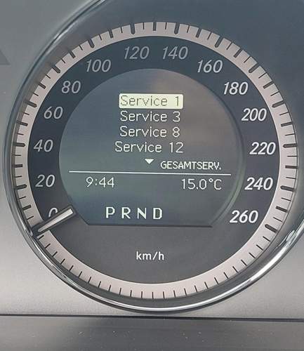

Dafür unten eine komplette Wartung ASSYST Plus Beschreibung und zusätzlich ein Foto aus dem Werkstattmenue von unserem S204 also so wie es vor der letzten Servicequittierung aussah.

1. Seite von anstehenden Punkten S204

Du musst im Werkstattmenü im ASSYST nicht die "Servicedaten" sondern den "Gesamtservice" aufrufen. Danach solltest du auch die fälligen Servicearbeiten sehen. Es sollte dann ähnlich wie in meinem weiter oben eingestellten Bild aussehen.
@Allestester schrieb am 28. Mai 2025 um 18:03:11 Uhr:
Vielen Dank. Ich bin heute dazu gekommen es nochmal auszuprobieren und tatsächlich, unter dem Punkt „Gesamtservice“ werden die einzelnen Zusatzarbeiten aufgelistet.
