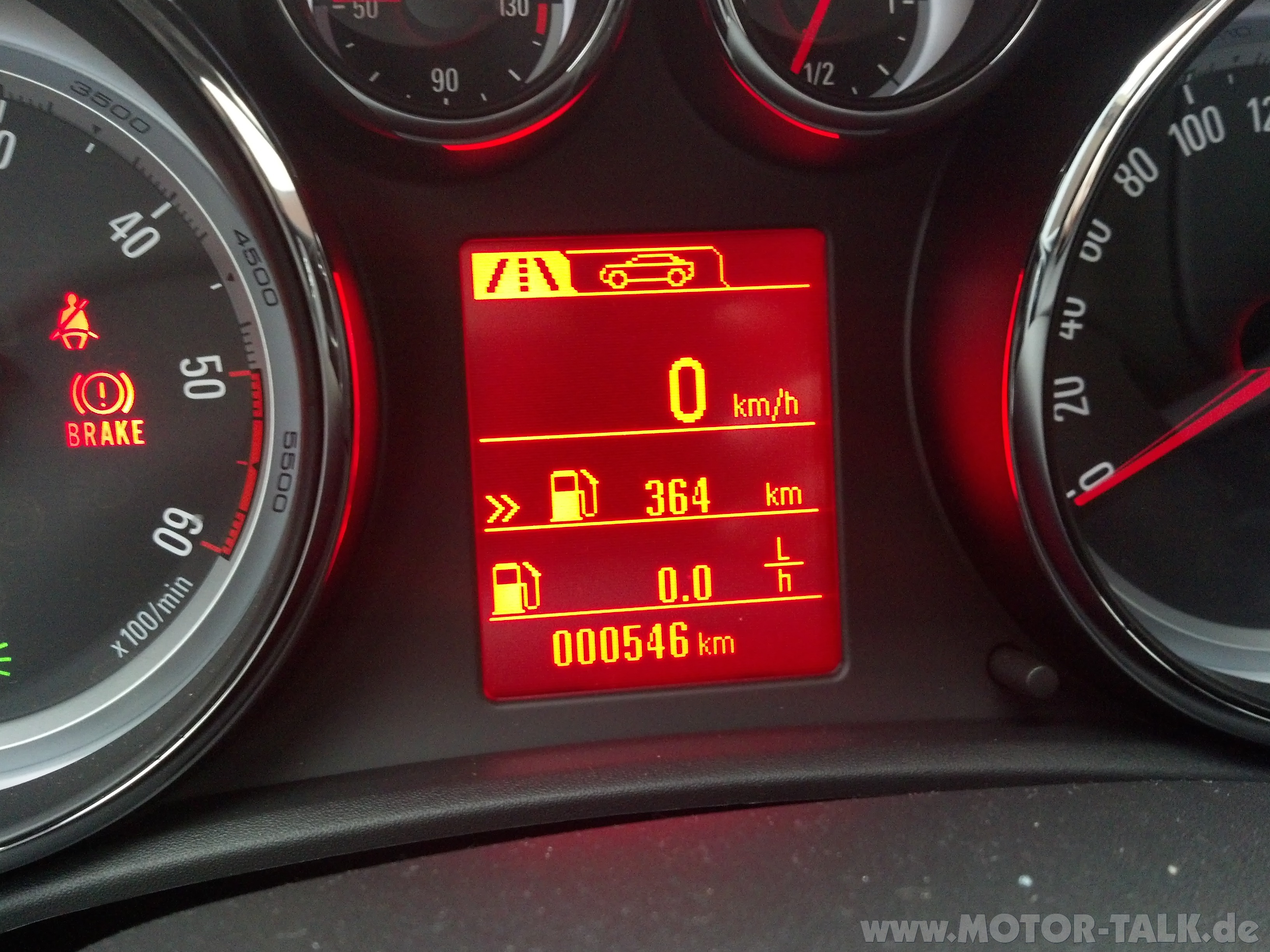

Habe heute mit Hilfe meines OP-Com und der aktuellen Software einige Einstellungen im IPC verändern können. Die Sachen standen ja zu Anfang in der Betriebsanleitung, liessen sich aber vom FOH nicht aktivieren. Aber seht selbst...

Die Anzeige auf euren Bildern ist doch noch immer äußerst bescheiden. Ich hab einen Edition mit AFL+ (ansonsten Basis) und folgende Anzeige
http://data.motor-talk.de/.../...-13-29-13-957-5164470023602115654.jpg
Kann zutsätzlich zu meinen anderen Standorten ab 22.6.12 im Standort Bremen freischalten
Hättest du das Thema komplett gelesen, wäre dir aufgefallen, dass die früheren Insignia Modelle nicht die schönen Anzeigen haben wie du, sondern halt nur die einfachen...
