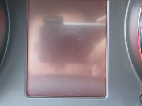

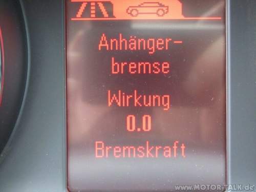

Habe heute mit Hilfe meines OP-Com und der aktuellen Software einige Einstellungen im IPC verändern können. Die Sachen standen ja zu Anfang in der Betriebsanleitung, liessen sich aber vom FOH nicht aktivieren. Aber seht selbst...

Und was kann eure Anzeige nach der "Freischaltung" zusätzlich anzeigen?
Hi, dazu gibt es irgendwo auf den letzten 25 Seiten im Thema genügend Bilder. Du wirst also nicht darum herum kommen dir das reizuziehen falls Interesse 😁
Ja, da sieht man was hinterher angezeigt wird. Und vorher? Nur der Tachostand wird es wohl nicht sein 🙄
Doch, viel mehr ist es nicht. Unten die Kilometer und in der Mitte EINE Anzeige z.B. Geschwindigkeit, Durchschnittsverbrauch, Momentanverbrauch usw. Darüberhinaus gibt es einige Anzeigen gar nicht bzw. werden sie nicht angezeigt, weil nicht freigeschaltet, versteckt, oder sonst was. Vermutlich hatte Opel die bereits in irgendein Update integriert, deren Nutzung jedoch nicht zugänglich gemacht um für das Modelljahr 2012 was neues zu haben... Der Beitrag hier zeigt was auch bei den "alten" Modellen möglich ist freizuschalten

hier mal ein paar neue freischaltmöglichkeiten anbei bilder die anderen sind ja bakannt!
