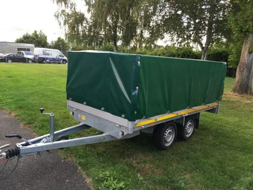

Vier Motorräder passen natürlich nicht darauf, aber zwei passt. Ich stelle meins immer mittig drauf, wenn die Plane sammt Gestell ab ist passen problemlos zwei drauf.
Zum Garagenmaß: ich habe mir den Anhänger speziell für meine Garagenhöhe bauen lassen. Bedeutet: die niedrigste Ladehöhe, 56cm und danach das Gestell angefertigt. Ich habe eine Garagenhöhe von nur 1,93m und der Anhänger hat eine Gesamthöhe von 1,88m. Die Innenhöhe liegt bei ca. 1,30m , das reicht für alles was ich transportieren möchte.
Wie gesagt, mein Motorrad (eine 600er Yamaha) passt gut drauf.

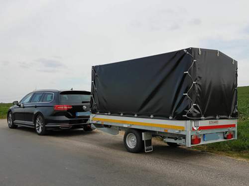

Sieht fast aus wie bei mir!
Hab den Eduard als 2t mit Laubgitter und da ne plane drauf!

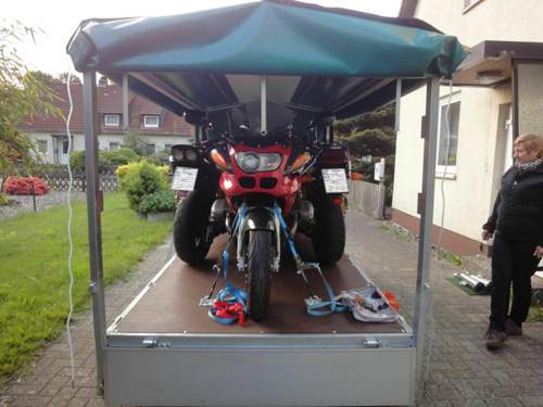

Ich habe einen Eduard 1,5to Hochlader mit den Innenmaßen 1,60m x 3,10m und 1,60m Plane. Es passen 2 Yamaha XJR 1300 nebeneinander(knapp) und eine BMW R1100S rückwarts dazwischen. Bei den XJR müssen die Endschalldämpfer abgenommen werden, um die S dazwischen zu bekommen. mfg.
