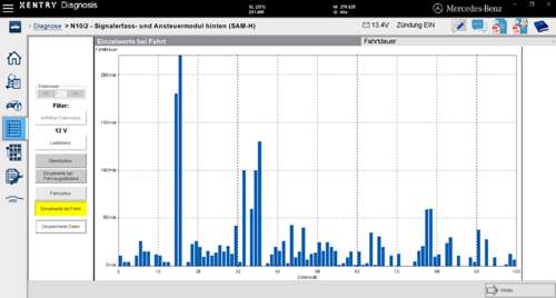

Mithilfe von Xentry kann man die letzten 100 Fahr- und Standzyklen auswerten. Damit sollte man klarer sehen können, was die Ursache sein könnte. Hat die Werkstatt das gemacht? Ansonsten könnte ich dir das anbieten.

Anbei mal ein paar Screenshots von einer Batteriediagnose mit Xentry. Zu jedem der 100 Datensätze (Balken) gibt es per Klick weitere detaillierte Infos. Damit sollte sich seltsames Verhalten zumindest erkennen lassen. Und "zu wenig gefahren" wird entweder gut sichtbar oder ist widerlegt.
Roter Balken nach oben zeigt übrigens ein angeschlossenes Batterieladegerät.
Batterieanalyse
Batterieanalyse
