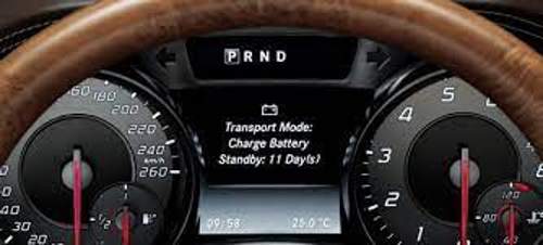

Außerdem verstehe ich nicht, wieso Mercedes den Ladezustand der Batterie nicht einfach an die "Mercedes Me" App übermittelt!? Oder wenigstens im Auto anzeigt; das geht im Transportmodus zu Beginn des Fahrzeuglebens ja auch. 😕
Transportmodus

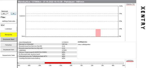

Ja, ist bei meinem ähnlich. Im Bild liegt der durchschnittliche Ruhestrom bei meinem R231 bei rund 18 mA. Im anderen Bild schwankt der Ruhestrom im Bereich von 0 bis 100 mA.
Man sollte das Fahrzeug übrigens verriegeln, sonst liegt der Ruhestrom wesentlich höher. Bei längeren Werkstattaufenthalten wird so die Batterie häufiger gestresst.
Ruhestrom R231 Xentry
Standzyklus R231
@R231500AMG schrieb am 11. Februar 2023 um 18:14:28 Uhr:
Deine Aussage ist FALSCH. Wenn der Wagen verschlossen ist dann ist durch die Arlamanlage der Ruhestrom höher.
Nein, siehe Bild: Ruhestrom rund 100 mA unverriegelt.
Vielleicht ist deine Alarmanlage kaputt!?
Ruhestrom R231 unverriegelt
Meine 14 mA habe ich auch bei offenem Kofferraum und unverschlossenem Wagen gemessen ...
Das Bild zeigt nur die Ladebilanz, sagt aber leider nichts aus über den Stromverlauf. Könnte sein, dass der Wagen unverriegelt nur zu Anfang erheblich mehr Strom zieht, weil bspw. die Beleuchtung und einige Steuergeräte länger laufen, bis sie in den Ruhezustand wechseln!?
