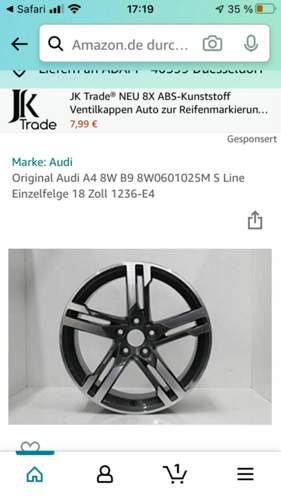

Hallo , hab eine Frage zu Audi Original AluFelgen vom Audi A4 B9 , darf ich die ohne Probleme auf meinem A4 B8 , Avant , 1.8 tfsi 170 PS fahren, oder müssen die eingetragen werden , in meinem Papieren habe ich die ET47 eingetragen und die ich mir kaufen möchte ET40,
[Von Motor-Talk aus dem Thema 'Audi Alufelgen' überführt.]
Klar, die müssen eingetragen werden.
Nur eintragen , oder muss ich auf etwas achten ? Da die Original sind gibt es bestimmt kein ABE für .
Streng genommen, müssen die Eingetragen werden. Weil wenn du in deine EG - Übereinstimmungsbescheinigung schaust, wo alle Rad- Reifen Kominationen für Deinen Wagen drin stehen, wirst Du sehen das keine ET 40 da drin vorkommen. Und somit diese Felgen nicht für Deinen Wagen von Audi freigegeben sind. Der TÜV wird das auf jeden Fall kontrollieren, wenn diese Felgen dann montiert sind. ;-)
Kann auch sein, das der TÜV eine Traglastbescheinigung haben möchte, die Du bei Audi bekommst.
Dann lasse ich es, Danke für die schnelle Hilfe
