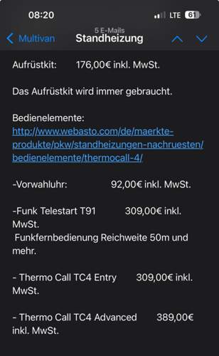

Also ich habe mir mal für meinen 110 kW Diesel ein Angebot vom Bosch Car Service (Zertifizierter Händler von Webasto) über die Webasto-Website machen lassen.
Ca. 1.600 Euro für ein Lösung via Zuheizer (Wasser) oder ca. 2.600 Euro, wenn es eine Luft-Lösung fürs Übernachten sein soll.
Ich würde die Nicht-Camping-Lösung gern ausprobieren. Bin gespannt, ob sich der Invest lohnt.

Das kann ich ja direkt durch das Angebot aufklären:
ARK VW T7 Diesel MJ 2022 Cronus OE TT-Evo Zuheizer: 601 Euro
Fernbedienung Telestart T99 Kit : 272 Euro
Einbau: 486 Euro
Netto: 1359 Euro
Der Hinweis ist: Laufzeit max. 1 Stunde wegen der Fahrzeugbatterie. Alternativ könnte auch eine Luftheizung Airtop 2000 STC eingebaut werden, die über Nacht laufen kann, wenn man übernachtet. Wären dann aber 2.600 Euro.

Webasto damals wo ich anfragte
Zuzüglich Einbau.
