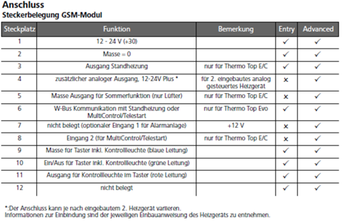

Die Anleitung gibt es hier: http://www.webasto.com/.../...echnical-documentation-thermo-call-4.pdf
Auf Seite 5 findet sich die angehängte PIN Belegung. Sieht also schon nach W-Bus aus und steht auch auf dem Modul.
Verstehe nur die Bemerkung "nur für Thermo Top Evo" nicht. Denke aber, dass sich das eher auf den Unterschied zwischen Entry und Advanced bezieht.

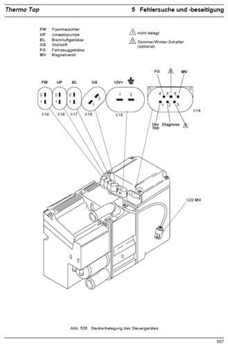

Es gibt zwei Möglichkeiten, das TC4 an das HG anzuschließen. Leider habe ich den Zwischenkabelsatz zwischen HG und TC4 nicht, das ist grad mein Hauptproblem. Die TC4 Anleitung gibt nur den Anschluss bis zum vierpoligen Pfostenstecker her, der wird bei mir aber nirgends verbaut sein.
In beiden Fällen sind zwei Pins für die Spannungsversorgung (rot 12V, braun Masse). Dann diese zwei Szenarien:
1. Über W-Bus (gelbes Kabel)
2. Über 12V Schaltsignal (schwarz) und optional Sommer/Winterumschaltung (violett)
Ich habe meinen Q7 grad nicht in Reichweite, weiß daher nicht, welches HG ich drin habe. Nach allem was ich bisher aber so gelesen habe, müsste es ein Top C sein. Und damit laut TC4-Anleitung die primitivere Ansteuerung über 12V Schaltsignal.
Nachdem was Du aber sagst, müsste das HG eines mit W-Bus sein. Und das deckt sich auch mit der Aufrüstanleitung für den Q7, denn dort wird auch ein gelbes Kabel auf PIN 1 gelegt. Also vermutlich W-Bus.
Damit gibt es zwei widersprüchliche Angaben: einmal Top C mit 12V ansteuern und einmal Top C mit W-Bus ansteuern. Der einzig sinnvolle Schluss ist für mich, dass die Audi Top C anders programmiert ist und über den W-Bus läuft.
Mir ist noch nicht ganz klar, an welchem der PINs der CAN Bus hängen soll. Ist das dann PIN2 (Diagnose)? Dann müsste darüber ja aber auch das Schaltsignal vom Klimabedienteil kommen, denn originär müsste laut Aufrüstanleitung PIN 1 leer sein.
Für mich bedeutet das also, ich muss eine Ader nach vorne zum HG legen und auf PIN 1 einpinnen. Dann damit in den Innenraum, auf PIN 6 des TC4 (W-Bus) anschließen, im Innenraum 12V abgreifen und die Sache müsste laufen. Ich werde morgen mal bei Webasto anrufen, ob es den Kabelsatz auch ohne T91 gibt. Originalkabel sind mir immer etwas lieber.

Das Audi Teil ist ja eine "OEM Thermo Top C"! Also mit angepasster Firmware für den Audi Q7. CAN Bus Pinbelegung hab ich jetzt nicht im Kopf, aber die kann ich Dir heraussuchen wenn Du möchtest...bin zur Zeit nicht zu Hause. +12 V auf Pin1 zum Einschalten der Heizung geht hier definitiv nicht! Auf jeden Fall musst Du eine Verbindung zu Pin1 der Heizung legen, das ist zwingend!

Auch wenn das nicht im direkten Zusammenhang mit meinem Problem steht, so würde ich mich über die CAN Belegung trotzdem freuen, denn im angehängten Bild kann ich nicht erahnen, wo der CAN sich verstecken sollte. Wenn es was Audi spezifisches ist, könnten Pin 3 oder 5 von X14 genutzt werden. Alternativ PIN 2 (Diagnose)
Dass 12V auf PIN 1 defintiv nicht funktioniert, ist auf jeden Fall schon mal ein guter Hinweis. Damit müsste auch PIN 5 (Sommer/Winter) entfallen, denn laut EBA der TC4 gibt es nur entweder 12V und Sommer/Winter ODER W-Bus. D.h. die Sommer/winter Info müsste mit über den Bus laufen.

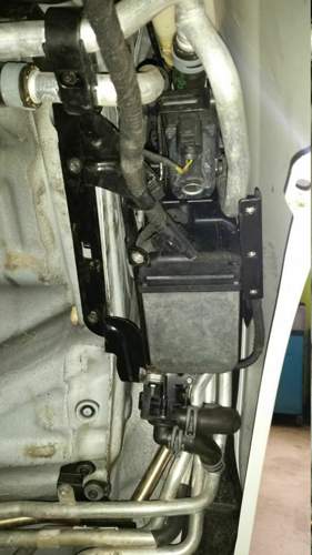

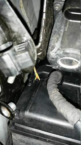

Hast Du vielleicht eine Skizze, wo der Verbauort von N279 zu erkennen ist? Ich habe mir die Q7 Unterlagen noch nicht bei erWin gezogen. Ich weiß, dass Du im anderen Beitrag gesagt hattest, dass N279 ausschießlich bei SH ab werk verbaut ist. Du machst den Eindruck, dass Du Dich damit sehr gut auskennst und ich will auch nicht anzweifeln, dass das grundsätzlich so ist.
PIN 4 war bei mir aber eingepinnt und irgendwo muss das Kabel ja rauskommen. Durchaus möglich, dass irgendwo ein Stecker lose rumhängt, aber meine Erfahrung bei Audi ist, dass ausschließlich verwendete Adern auch gelegt und gepinnt sind. PIN 1 und PIN 5 waren ja auch leer und mit blauem Stopfen verschlossen.
Die angehängten Fotos sind vor dem Einpinnen von PIN 1 entstanden und es sind eindeutig vier Adern zu erkennen.
