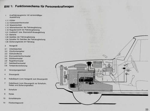

@jol... mal ehrlich.... wie viele defekte Temperaturfühler oder Glühkerzen hast du seit 1978 gehabt ???? es kann ja sein, bei den alten dingern welche noch mit "holzfeuerung" betrieben wurden hi hi hi siehe bilder unten... aber doch jetzt nicht mehr.... und ich "zerlege" eine standheizung nicht, wenn ich ein brennluftgebläse oder eine wasserpumpe tausche.... oder "zerlegt" jeder einen motor wenn er die zündkerzen oder die wasserpumpe oder den zahnriemen tauscht ????? also.... bitte mal bei der sache bleiben... und was das "kondensat" betrifft.... die paar tropfen... wenn sie sich dann dann doch bilden sollten... haben sicherlich nicht einen weissen qualm ausstoß zur folge... wie es in dem fehler beschrieben wurde... aber nichts für ungut.... vielleicht sollten wir mal bei einem bier über webasto und co. philosophieren....
lg und viel spass noch beim basteln....
p.s. was ist eigentlich aus dem eigentlichen problem geworden ???
Heater6
Heater5

Man versucht nur zu helfen und mögliche Ursachen zu empfehlen.. Sensoren ??
So viele das ich noch immer welche am Lager habe, Glühkerzen 8-.10 Stück ... Du solltest mal sagen wie Du zerlegen deffinierst... egal dem TE wird vermutlich so nicht geholfen haste recht.,.. Jol,.
