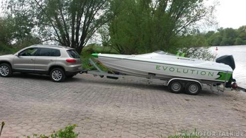

Hallo Forum,
wir möchten als Zugfahrzeug für unser Boot (Hänger 8 meter 1600 kg) ein Zugfahrzeug kaufen.
Hauptächlich fahren wir mit dem Hänger Kurzstrecke (6-10 km zum slippen ca 30x im Jahr), 2-4x im Jahr auch längere Strecken (100). Alle 2 Jahre in den Urlaub (700km x2)
Ansonsten fahre ich um die 18 TKM im Jahr solo...
80% zur Arbeit 12 km einfach davon 9 km BAB 120 begrenzt
Da es ein sportliches Auto werden soll (R-line innen und außen) soll tendiere ich zum 2.0 tsi ....
Die Fragen die sich nun stellen:
1.) Schwere Hänger...ist da das DSG ok?
Egal ob 177 PS diesel oder Benzin: der freundliche will mir unbedingt nen Schalter verkaufen...was mich ehrlich gesagt verwirrt...
2.) Wer hat Erfahrung im Hängerbetrieb mit dem 2.0 tsi, zieht der gut...wie hoch ist der realistische Verbrauch bei Hängerbetireb...?
vom tdi finde ich Erfahrungen vom 2.0 tfsi eher nicht...
anghängt das Boot mir unserem jetzigen Zugfahrzeug (A5 3.0 tdi Schalter der das echt gut macht, aber jetzt mal was neuem und 4 türigem weichen soll)

heute habe ich einen 170tdi schalter "ausgeliehen" und mal getestet was er vor dem Boot kann...
muss sagen ich bin überrascht...
er fährt sich mit dem Boot hintendran sehr gut...besser als ich es erwartet hätte..
die ersten beiden Gänge sind realtiv kurz übersetzt...das ist für meine Zwecke sehr gut...
somit genug Kraft an der Rampe beim Slippen insbesondere beim Rausziehen aus dem Wasser...
