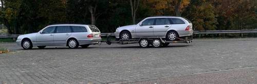

Ich ziehe mit Mercedes E Klasse W210 als Benziner (2 Liter, Kompr. 163PS). Verbrauch bei 90 in der knapp 11 ltr , im Mittelgebirge mit Tempomat und Durchzug zw 12 und 13 Liter.
Kombis sind kürzer übersetzt, im schweren Hängerbetrieb sehr sinnvoll, solo nervig, die Limos sind länger übersetzt, Schaltgetriebe bis 1900kg frei, darüber bis 8% auf 2100kg.
