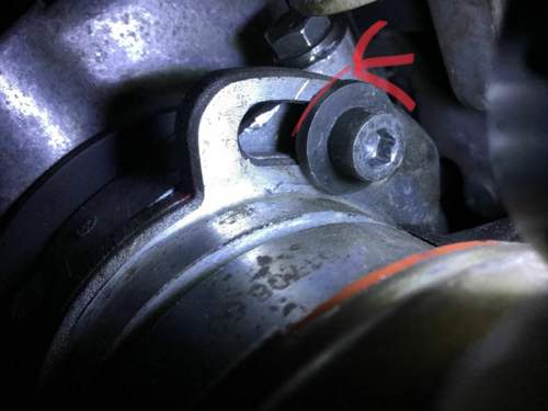

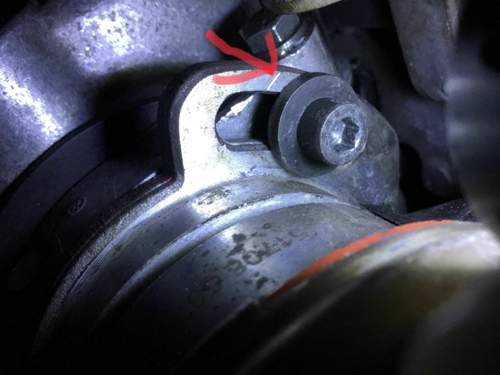

@katzabragg schrieb am 20. Januar 2020 um 20:45:00 Uhr:
Aber zum ZZP einstellen musst ja eh in eine Werkstatt.
Richtig .....
Und da war ich heute .
Ich hatte ja den Verteiler vom Lupo eingebaut, beides ALL Motoren, und hatte ja nach der Stellung wie im alten Auto gesetzt, also die Markierung auf dem Bild war in Position, wo jetzt die roten Malerei im Bild zu
sehen ist.
VW hat den Fehlerspeicher ausgelesen, Steuergerät überprüft , alles eingestellt, und auch den ZV in richtige
Position gedreht. Man sieht auf dem Bild den jetzigen Abstand zu meinem Einbau, also das Bild mit dem roten
Strich ...... Sind so 3 bis 4 Millimeter .......
Auf dem 3 Bild kann man noch die Markierung vom ZV sehen, wie ich ihn eingebaut habe.
Blauer Pfeil.
Hab natürlich ne ausgiebige Testfahrt unternommen, in der Stadt schön warm gefahren, dann auf der Autobahn auch mal Gas gegeben..... Vollgas natürlich .......
Alles klar, die Leute von VW haben gute Arbeit geleistet, zieht einwandfrei durch, kein ruckeln, kein Aussetzer, keine Vibration, kein nichts ..... ruhiger Motorlauf an der Ampel, alles klar.
Auto läuft besser als vorher.
Hat sich also der Werkstattbesuch gelohnt.
Gruß Munchener

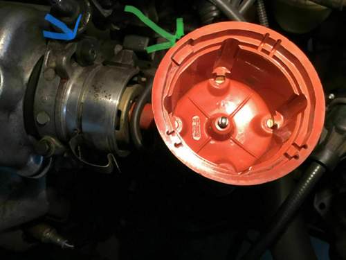

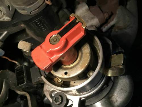

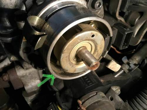

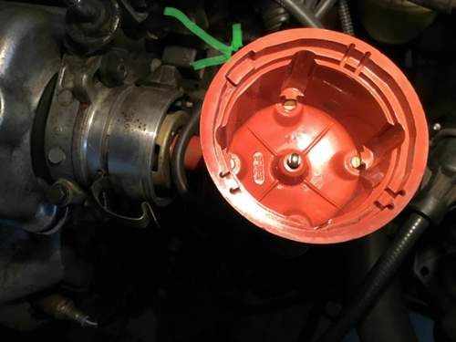

So,
hab den OT mal an der NW abgelesen, Auto im 5 Gang vorgezogen , da man im Schauloch nicht viel sieht.
Das auf den Bildern wäre also der OT. Ne Markierung für den 1 Zylinder ist auf dem ZV nicht zu finden, nur so ein kleinen Strich, könnte auch von einem Schraubenzieher sein ........
Der Deckel sitzt richtig, die Breite Kerbe passt ja nur in einer Position.
Die Zündfplge müsste auch stimmen, auch wenn in anderen Beiträgen steht, wenn man am Vorderrad Fahrerseite
steht und auf den Verteiler schaut, dreht sich der Finger im Uhrzeigersinn ........
Das muss aber mal wieder ne falsche Aussage sein, der Finger dreht sich von Fahrerseite gesehen ,
entgegen dem Uhrzeigersinn.
Also müsste eigentlich alles richtig sein, bis auf den Zündzeitpunkt.
Der Zündfinger steht demnach wie auf der Zeichnung zu sehen, etwas unterhalb des 1. Zylinder.
