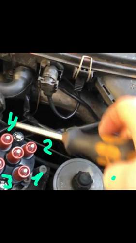

Hallo Leute,
folgende Frage, bei meinem w124 230e bj. 1991 habe ich einen neuen Zündverteiler eingebaut und auf dem Zündverteiler stehen zahlen von 1 bis 4. Soweit so gut. Folgendes Problem, momentan sind die Zündkabel 4-3-2-1 im Motor eingesteckt also Nummer 4 in 1 Nummer 3 in 2 und so weiter. (habe das Auto erst seit paar Monaten). Ist das richtig so ? Denn ich ich habe die Kabel heute mal so reingesteckt, wie es auf der Zündungskabelabdeckung steht, 1342 und dies ging nicht, der Motor hat laut geschlagen. Ich bin absoluter Amateur und kenne mich leider garrnicht aus. Ich hoffe mal das mir jemand weiter helfen kann.
VG 🙂

Ich danke dir, wurde heute versucht aber daran scheint es leider nicht zu liegen, merkwürdig. Also wenn ich im Leerlauf bin, schwankt mein Drehzahlmesser zwischen 600-950. Ich weiß echt nicht woran es liegen könnte. Zündverteiler neu, Zündkerzen neu, Verteilerfinger neu ..

Gemeint ist die Stauscheibe. Säubern ist nett, besser wäre es aber das Tastverhältnis zu messen. Btw.......welche Zündungsteile wurden verwendet? Marke, richtige Teile?
