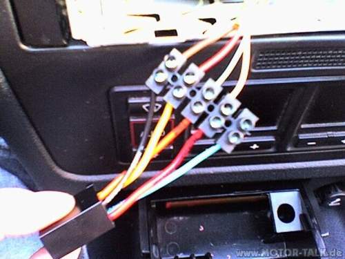

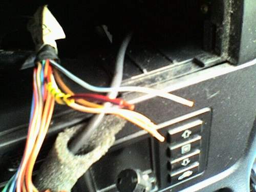

Hallo Leute
Wollte mir beim Audi nen CD Radio einbauen, soweit sogut. Alle Lautsprecherkabel mit Iso Stecker angeschloßen und funktionieren auch. Auch die Hinteren Lautsprecher gehen tadelos.
Aber mit der Stromversorgung ist da der Wurm drin. Finde kein Zündungsplus. Gibt nur;
Masse, Braun
Dauerplus, Rot-Blau
Dimmen, Blau-Weiß
Weißes Kabel (😕 kein Strom ist drauf, sagt mir auch nix?)
Wo ist dann das Zündunsplus? Schalte momentan immer das Radio manuel aus 🙄
Freue mich sehr über Hilfe
vg noir

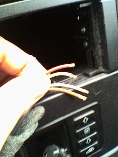

So, hab mir mal die links durchgelesen und alles verständlich 🙂
Vielleicht hab ich mich auch falsch ausgedrückt. Ich finde das "Zündungsplus" Kabel im Kabelstrang nicht. Dauerplus hab ich schon. Hab nochmal ein Foto beigefügt. Radio geht tadellos, aber muß man selber ein und aus schalten. Kann nicht sein das kein Zündunspluskabel original nicht vorhanden ist?!
Braun - Masse
Rotblau - Dauerplus
Weiße - 😕
Blauweiß - Dimmen (wenn ich da das Radio anschließe gehts mich Licht anschalten an 😁 )
Liegt da das Zündunspluskabel irgendwo seperat oder gar vergessen 🙁 ?
vg noir

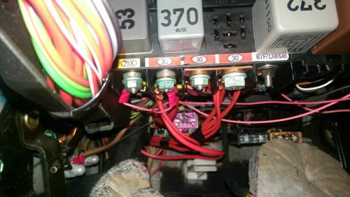

gibts mit und ohne hatte schon beides ,aber ab wann die das im Werk geändert haben weiß ich auch nicht.Wenn du keins hast musste am besten am sicherungskasten messen dort in der Nähe hat mann fast immer Glück.Die neuen Radios haben auch meistens ein extralanges Zündungspluskabel schon dran, weil die Probleme bekannt sind.Dann noch viel Spaß hoffe ich konnte helfen

Ist Klemme 75x Schaltplus?

hey...
also klemme 75x hat nix mit geschaltenem Plus zutun. ist meistens ne 15. die klemme 15 hast du z.b. unterm lenkrad hinter der verkleidung im fahrerfußraum. aber normalerweise sollte die 15 mit in den steckern fürs radio sein.
Und das Radio hat auch kein Can-Bus. aller höchstens wird es über den Can-Infotainment gesteuert.
Aber das gibts erst ab ca.Baujahr 2004. weis ich jetzt aber nicht genau.
