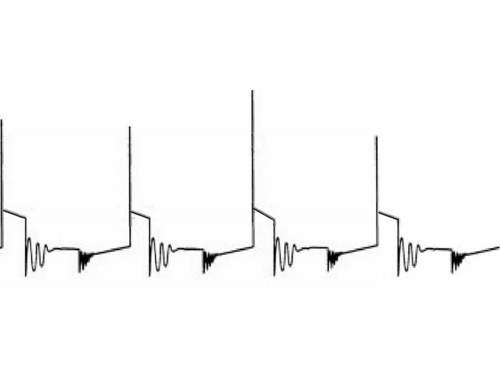

Ich suche nach der Methode, wie man den Hochspannungsverlauf bei einer einzelnen alten Zündspule überprüfen kann.
Das Ergebnis sieht dann so aus wie im angehängten Bild.
Beispiel-zuendspannung-mit-oszi-ueberpruefen

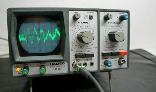

Mein Oszi ist das im Anhang.
Mein Oszi
@paul_tracy schrieb am 9. März 2021 um 14:01:32 Uhr:
Gut, damit kann man etwas anfangen.
Einer der Tastköpfe scheint auch bis 1500V zu können.
Oszilloskop-Tastteiler 100: 1 HZ 37
Laut https://cdn.rohde-schwarz.com/hameg-archive/HM307.pdf

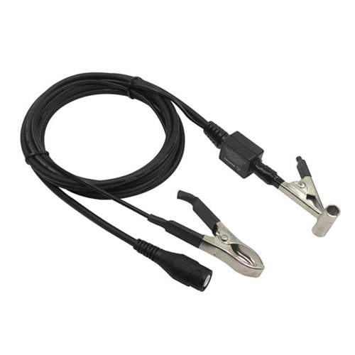

Hab' was gefunden, aber leider nur in China, wird also noch ein paar Wochen dauern, bis ich es testen kann:
https://www.ebay.de/.../254702257985?...
... aber vielleicht "bizzelt" es mich schon vorher so in den Fingern, daß ich es mit meinem vorhandenen Tastkopf und einem um das Zündkabel gewickelten Draht probiere, analog der Euro-Münze auf der modernen Einzel-Zündspule.
China-Tastkopf
