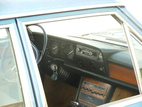

Da mein alter FIAT dies alles nicht hat, habe ich ihm etwas versteckt einen zusätzlichen Schalter verpaßt, der die Stromversorgung meines alten Philips MCC Radios von Kl. 15 auf Kl. 30 umschalten kann.Gruß, Erik.
Bild-10
Philips-mcc-im-fiat
