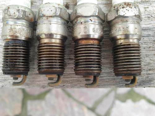

Hallo User,
ich habe meinen W124 230E Limo BJ1990 technisch absolut top in Schuss, jedenfalls denke ich das. Nun werde ich in 3 Wochen mit dem Wagen ca. 3000km nach Portugal fahren und später damit wieder zurückkommen. Diese Fahrten habe ich früher mit meinem A208 bewältigt und zuletzt doch mal in Frankreich den ADAC bemühen müssen. Jetzt bin ich etwas nachdenklich und überlege, was ich noch zur Vorbereitung am 230E machen kann bzw. was ich mir als Ersatzteile mitnehmen sollte. In Portugal bekommt man kaum qualitative Ersatzteile, nur das billigste vom Billigen. Zwei neue Benzinpumpen aus PT musste ich in DE immer wieder wechseln, einmal beim A208 und einmal schon am 230E.
Jetzt würde ich gern zur Sicherheit die Zündung noch kontrollieren "lassen" und habe dazu auch einen Termin in einer freien Werkstatt. Da ich im Ausland aber auf mich allein gestellt bin, sind Kenntnisse immer sehr gut um die richtigen Schritte bei Bedarf einleiten zu können.
Deshalb wollte ich Euch drei Fragen stellen:
1. Wie kontrolliert bzw. stellt man bei meinem W124 die Zündung korrekt ein?
2. Was für neue Zündkerzen empfehlt Ihr? Würde gern neue Verbauen und die alten als Reserve mitnehmen.
3. Was sollte man auf solch einer Fahrt immer an Ersatzteilen an Bord haben?
Einen spezifischen Grund, außer meiner Vorsicht, gibt es bei der Zündung eigentlich nicht. Übertreibe ich?

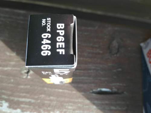

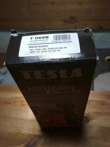

An der Zündung kann man nicht wirklich was einstellen. Spar dir den Termin und stecke das Geld in Neuteile, Bau sie ein und nimm deine alten Teile als Reserve.
Kappe Bosch
Läufer Bosch.....Nummer für einen bezahlbaren suche ich dir noch raus
Zündkerzen NGK V-Line
Zündkabel Tesla
Das sind aktuell IMHO gute Teile und bis auf die Boschkappe alle günstig.
Alles in allem kostet der Krempel dann klar unter 100€.

Kerzen checken, kappe Checken, fertig. Ersatzteile? N KPR im Handschuhfach und n Ersatzrad nebst Schlüssel, Wagenheber und Schrauben...

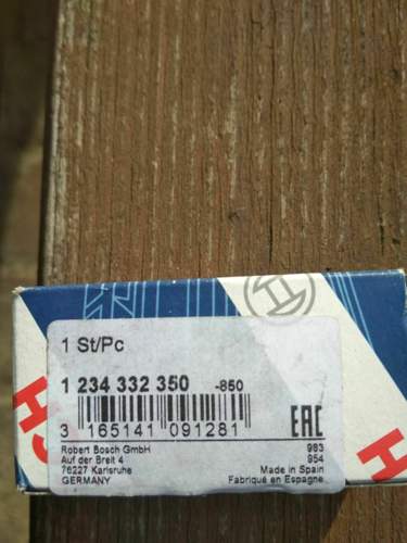

Für nen 230 e mit KAT. Den Läufer findest du nicht in der Liste der online-Händler......ist aber der passende.
Anhand der Nummern auf den Bildern dann selber zusammenstellen. Man findet die Teile bei den üblichen Verdächtigen

Ich habe bei meinen üblichen Verdächtigen recherchiert. Zündkerzen, -kabel und Verteilerkappe ist weniger das Problem. Würde auch gern die Zündkabel von Bosch verwenden, da eine Bosch Vertretung ganz in meiner Nähe in PT ist. Da spricht doch nichts dagegen, oder? Beim Zündverteilerfinger stoße ich immer auf die Nummer 1 234 332 366 von Bosch. Die 1 234 332 350 finde ich nur von anderen Herstellern. Geht der auch, ev Nachfolger?
Auf jeden Fall muss man heutzutage auch Bosch Teile vor dem Einbau genau inpizieren.
Bei den Achtzylinderverteilerkappen gibt es schon gelegentlich Mängel bei den Neuteilen.
In einem Fall ist die Vergussmasse mit denen die Stifte vergossen wurden, gar nicht ausgehärtet.
Auch bei Bosch geht das know how für solche Teile langsam verloren.

Du hast beim Bosch Läufer mehrere Optionen.....alle gleich, Nummern unterschiedlich, Preise auch .....wenn es bei den Teilen was zu hinterfragen gäbe, hätte ich dir nicht diese Empfehlung gemacht (-:
Ok, dann bestelle ich mal. Wenn alles bis zum WE eingetroffen ist, wird es auch gleich verbaut. Melde mich wieder. Danke.
