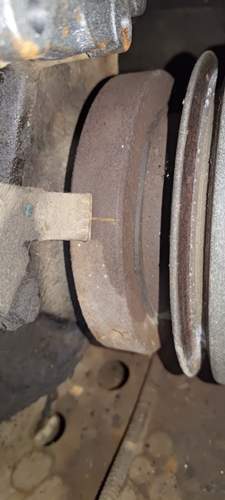

Auf was steht denn jetzt der Finger? 1? Wenn er jetzt auf 1 steht ist das falsch. Dann ist der Verteiler um 180° verdreht. Rausziehen, Welle eine halbe Umdrehung drehen und wieder rein stecken Kurbelwelle eine Umdrehung drehen auf Markierung und ZZP nochmal einstellen.
Jap Finger auf 1 und am Riemenrad auf diese Markierung am Markerblech
Kcm5j9p1pmngtj3b
Siehe oben, habe editiert.
Okey, ich hab ja die Unterdruckdose die geht nur nach Links vom Platz her.
Dann muss ich die Kabel einfach um 180° umstecken korrekt?
Du solltst nicht das ganze Gehäuse drehen sondern nur die Welle.
ASo ja... klar -.- mein Denkfehler.
Okay Xaroc, hab ich verstanden, sorry... aber man muß ja erstmal gucken, was wer kann (oder auch nicht). Alles gut, hatte sich anfangs zu professionell angehört...
Lies Dir mal bitte nochmal das "Abteil" durch, in dem ich auf die 4 Takte eingegangen bin (Kolbenbewegungen) und such Dir ein Video raus, in dem die Funktion eines 4-Takt-Motors erklärt wird - nicht verarscht fühlen, ist ernst gemeint und für's Verständnis wirklich wichtig!
Bis sich die Nochenwelle (Ansteuerung der Ventile) einmal gedreht hat, hat sich die Kurbelwelle zwei mal gedreht. Oder anders: Um einen Arbeitskreis zu durchlaufen ist eine Nockenwellenumdrehung und zwei Kurbelwellenumdrehungen notwendig. Die Ventile (durch die Nockenwellen angetrieben) öffnen und schließen sich während dieses Durchlaufes ja nur einmal, während der Kolben (angetrieben von der Kurbelwelle) zwei mal oben sein muß... deswegen das Video suchen!
Folglich kommt auch die Markierung auf dem Ballancer auch zweimal an dem Blech vorbei, ist der Ballancer ja direkt auf der Kurbelwelle montiert.
Das ist auch der Grund, warum Du zwei obere Totpunkte (auch "tdc"=top dead center) hast, von denen aber nur einer derjenige ist, an dem ein Zündfunke sinnvoll ist. Undzwar ist das der OT, an dem beide Ventile des ersten Zylinders geschlossen sind, also Gemich angesaugt und zum Zünden komprimiert wurde (wenn die offen wären, würde das Gas ja wieder entweichen).
Demnach beginnt die Reihenfolge, um den Zünd-OT herauszufinden, IMMER mit der Suche des OT in Kombination mit geschlossenen Ventilen am ersten Zylinder. Und und jenachdem, auf welcher Fahrzeugseite der jeweils ist, ist so'ne Zündung auch mal schnell ziemlich daneben! Also: Handbuch gucken, wo Zylinder 1 bei diesem Motor ist.
- Ventile von Zylinder 1 geschlossen
- Kolben auf höchstem Punkt
- Ballancermarkierung an der "Nase" und
- Zündverteiler am Öffnungspunkt
Wenn dann noch die Zündfolge stimmt und die Kabel nicht vertauscht sind, sollte die Kiste eigentlich angehen.
