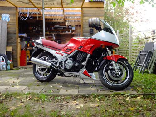

Okay, Story: Ich hab Anfang letzten Jahres eine 84er Yamaha FJ 1100 gekauft und wieder aufgebaut. Die wurde 16 Jahre zuvor vollgetankt und die nächsten 16 Jahre so stehen lassen! Was da alles in Kanälchen drinn war, willst Du nicht wissen... und wenn's grün ist, war's der Teufel Alkohol. Und der klebt ganz fies wirklich ALLES zu über die Zeit.
Große Düsen kannst Du freipopeln, klar, aber alles was wirklich ganz klein und intern verzweigt ist, kannste haken. Da braucht's dann wirklich mal Vergaserreiniger (ist aggressiver und hat eine längere Einwirkzeit als Bremsenreiniger) und etwas Sitzfleisch. Ruhig eindulfen, in Tüte einpacken (Verdunstung) und über Nacht einwirken lassen.

Coole Story und hast die Maschine noch?
Ultraschall hatte bei zwei der Vergaser auch nicht geholfen,
mußte sie freibrennen - ernsthaft 🙂
Jo, na klar hab' ich das Moped noch...
Fj-dscf5184-small
Nice, find's immer wieder interessant, ich kann bei Bikes nicht das Baujahr erkennen, die sieht aus als wäre sie neu.
