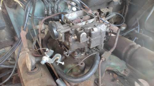

Ich hab gestern Mal noch die Rods angeschaut.
Ich bin mir nicht sicher aber ich dachte die gehören nicht so weit oben.
Wenn ich am Gashebel ziehe passiert gar nix an denen.
Siehe Bild.

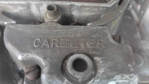

Was für ein Vergaser ist das denn? Mach mal bitte ein größeres Bild, keine Ahnung, was da (nicht) zu erkennen ist 🙂
Achja, und klemm die Benzinpumpe ab bei der Aktion!

Foto vom Vergaser
Dann ist vielleicht einfach das Ventil der Schwimmerkammer verklebt.
Oder der Schwimmer defekt oder verbogen.
Schau da mal rein
Chris
Hui, wie sieht denn der Vergaser aus? Ich dachte, den hättest Du abgehabt, gereinigt und überholt...
Ich weiß, ich bin irgendwie nur am Nörgeln... aber wat mutt, dat mutt!
Mach den nochmal ab, mach ihn auf, mach ihn sauber, guck, ob da alles gängig und halbwegs logisch zusammengebaut ist. Man baut nix ein, was so aussieht. Nur meine Meinung. Sorry.
