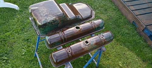

So Ventildeckel und Ölwanne versiegelt.

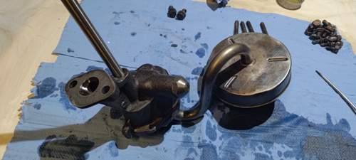

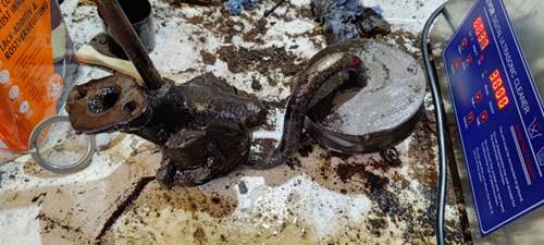

Ölpumpe im Ultraschallbad 😉
Bilder kommen nacher.
Wie verhält sich den öl das vor 40 Jahren auf dem Markt kam und dann 40 Jahre still steht?
Wegkippen! Das sieht eigentlich ganz gut aus, was du da machst. Oelpumpe neu gibt es nicht? Das Problem sind immer die Kanäle in der KW und NW. Teilweise sackbohrungen und anfasen haben die anscheinend noch nie gehört, deswegen geht das gerne mal dicht.

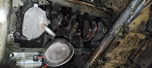

Jetzt isser ja auch unten offen, sollte ich da was sauber machen?
So was sagt ihr?
Ganz gut geworden oder?

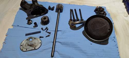

Das Sieb war vorher fast dicht jetzt isses frei 😉
So feddig, morgen Einbau.
Wird doch. 🙂

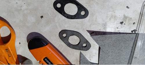

So pumpe ist drin, alte Dichtungen von der Pumpe selber nach gemacht, Ölwannen Dichtung runter gehobelt und bisschen den schmodder unten noch raus geholt.
Jetzt noch bis Freitag warten dann ist die neue Wannendichtung da.
OK Ölwanne wieder drauf mit neuer Dichtung.
