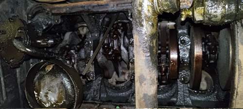

Bin gerade dabei die Wanne runter zu machen.
Abgesehen davon das die vorderen Schrauben kacke zum raus machen sind... Hab ich's geschafft.
Bilder kommen gleich.
Vorab, ne Frage...

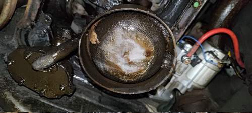

Ist es möglich das Sprit ins Motoröl gelangt?!
So musste noch die Lenkstange weg machen...
Also unterm Block und Sieb sehen gar nicht so wild aus oder?

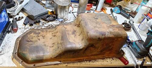

In der Wanne selber 2cm tiefer Schlamm!
So Wanne wieder sauber!
Morgen Bau ich die Pumpe aus.
Das machst du wirklich gut. Ja Sprit geht ins Öl über die Zylinderlaufbahn der lief ja nie richtig und beim Startversuch wird ja spritangesaugt (logisch oder) und auch sonst bei kurzem lauffen lassen ist es auch so. Wenn das dann mal richtig Temp hat dann ist wieder okay also so zumindest ist mein Kenntnis stand. Ich hätte jetzt ne neue ölpumpe eingebaut. Da wird dir noch ein Stift engegenkommen vom Verteiler wenn die Pumpe ausbaust. Alles schön Reinigen Neue Ölpumpe bitte weil jetzt hast ja alles schon offen wäre echt blöd wenn nacher was ist und ein ruhiges gewissen hast auch. Wird langsam mit dem Buick freu mich schon wenn das Ding mal läuft nicht nur Beängstigende Fehlzündungen von sich gibt.
Danke!
Neue Oilpumpe konnte ich bisher nicht finden.
Weshalb ich mein Ultraschallbad erst Mal testen werde. 😉
Dieser Stift ist nur gesteckt?
Krieg ich den dann da wieder ohne Probleme hin?
@Xaroc schrieb am 29. Oktober 2022 um 23:22:36 Uhr:
Zum Ölwechseln sind diese Ölwannen top konstruiert.
Auto vorne am Querträger hochbocken und die Kiste blutet fast nen Tag lang aus, davor natürlich schön Benzin verbrannt dass das Öl schön heiß ist :-)
